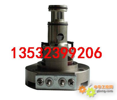

产品名称: EFC3408326大流量执行器
型  号: EFC3408326
PT泵(EFC)执行器用于常开机型。还可根据不同机组量身定制(如奥南机组),且稳定性好,使用寿命长。可与各种相对应的控制板配合使用。
执行器相关技术知识
1. 原 理:
        线圈通直流电流,衔铁的斜口端(外端)产生扭力矩与弹簧力平衡,带动转子油孔转动,调整油量,使柴油机转速发生变化。(请对照实物观看)
2. 结 构:
        执行器是高精度器件,精度的关键在相对运动磨擦面的间隙,要求转动非常灵活,间隙极小,光洁度、硬度高,寿命长。
        早期常开式的转轴是单柱式。后期常闭式为三节万向头式,理论上应能解决安装偏心的发卡问题,但实际使用似乎发卡的更多,寿命
还短些。
        有些用户负荷比较稳定或对转速要求不高,如油田系统,将昂贵的电子调速器(执行器+控制板)省掉,PT泵改为机械式全程调速器,价格大降、寿命大大延长。
        对于用电要求较高的用户,改用电磁阀式执行机构,价格省一大半,又没有漏油问题,寿命也大大延长。
3. 品种:
       按供油方式分为常开式和常闭式二大类,停车时常开式油孔全开,常闭式油门全关。
       按机组功率,分为小流量200~300KW、中流量400~600KW、大流量 800KW以上使用,流量大小由油孔大小决定,执行器整体结构相同。
4. 规格:
      电压:24V,线圈电阻22℃  7.2±0.4Ω,  电感: 120±20毫亨,   反应时间 15毫秒。
      工作温度:38℃   7.7Ω, 94 ℃   9.6Ω,  最高工作温度125℃    10.6Ω。
5. 正常工作情况:
      开电源时:有敏捷、清脆、细小的响声,常开式1响,常闭式2响。
      如果执行器发卡,响声嘶哑或不响。
