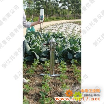

仪器用途:
TJSD-750-IV型数显土壤紧实度仪式我公司2010年推广上市的,内置GRS定位及深度测量系统,可同时显示土壤紧实度,测量深度及地理位置,与计算机连接后,可自动生成每个测量点的土壤紧实度曲线,并且可由多个测量点生成区域性土壤紧实度分布图,并且自动生成相关数据链。紧实的土壤可阻止水分的入渗,降低化肥的利用率,影响植物根系生长,导致作物减产。因此,得知土壤的紧实度显得尤为重要,此仪器可以更好的指导农业生产和公路建设。

1.野外便携式,高精度高分辨率,具有操作简单,功能全、携带方便等特点,
2.全新的手摇式测量方式,操作方便传动平稳,避免了以往直插式测量费力及人为因素造成的测量误差,
3、可直接测量土壤紧实度,内置GPS定位及深度测量系统,可显示测量点的位置信息(经纬度)测量深度及土壤紧实度,并且可以随时将测量时每次采样的数据存储到主机上,最多可以储存200个测量点的所有数据。(8000组数据)。
4、具有数据上传功能(TJSD-750-III型无此功能):利用RS232接口与计算机连接,利用软件可自动生成每个测量点的土壤紧实度曲线并且可由多个测量点生成区域性土壤紧实度分布图并自动生成相关数据链。软件具有存储、打印功能。
5、具有自动抓取土壤紧实度峰值及背光灯功能,绿色环保,自动关机功能。(在无操作显示器按键情况下,10分钟后显示器自动关机)。
