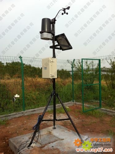

产品名称: 固定式无线农业气象综合监测站
型  号: NL-GPRS
仪器名称:固定式无线农业气象综合监测站
仪器型号:NL-GPRS
仪器原理:
采用GPRS或GSM传输方式,主要适合于异地城市之间数据的收发。GPRS通讯方式是采集点采集数据后,通过GPRS或GSM上传网络,用户可利用任意一台可以上网的电脑登陆并查看数据,稳定可靠,解决了同行业利用中国移动无线IP传输通讯经常掉线的麻烦。数据稳定可靠无需担心突然断线,通讯费用按流量计费,适用于数据量大的应用模式。
产品特点:
主机及传输部分:
 主机实时显示采集数据,设置数据存储和发送时间间隔,也可利用U盘直接取出历史数据(标配已含)。
 用户可以根据需要选择GSM短信模式和GPRS网络模式两种通讯方式传输。
短信模式:可将数据以短信的形式发送至指定手机号码。
网络模式:可利用GPRS传输模式将数据传输至网络中,用户可通过任何一台可上网的电脑查看数据并下载分析。
 可以上传到自己指定的电脑也可以上传到国家指定的墒情IP站点,可切换,无影响。
 智能控制:可通过手机短信形式更改储存时间或采样间隔时间,可通过短信形式唤醒主机将数据发送至手机中。
 仪器主机及支架拆装简单。
供电部分:(多种供电选配方案:提供太阳能,交流,直流等多种供电方式)
 太阳能供电:利用太阳能转换成电能将电充入蓄电池,此方法省力、省钱,无后顾之忧。
 交流供电:直接接入市电,利用220V电压供电。缺点是田间拉线十分困难,安全性不高,而且农村电网经常断电,对监测的数据以及机器的寿命都有影响。
