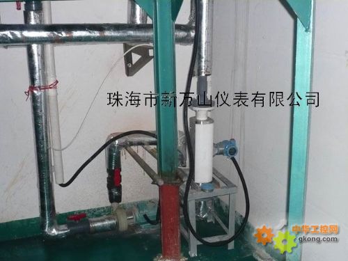

WS3051H-MDT系列吹气法密度计为我司研制产品,技术稳定,质量可靠.可同时检测液体的密度和界面。
吹气法界面/密度变送器主要用于敞口或低压密闭的池、罐液位高度和吨位的精确计量,尤其适用于污水、易结垢、强酸碱、高温、防爆、粘稠等恶劣场合。也是国际上通用的一种计量方法,不仅安全可靠,测量原理成熟,而且它克服了其它液位计量仪表的缺点,在测量过程中没有任何机械传动和位移,因而精度高,施工简便,不需动火,不需清罐。
WS3051-MDT型液位计组成的防爆区、密闭罐测量液位测量系统由以下几个方面组成。气压转换器:是一个外形为圆柱体,直径为200mm,长150-300mm的敞口容器。倒置在储罐内用作气压转换。气管:采用≥Φ6mm的尼龙管和其它管材,用来传送压力信号,其长小于600米。安装完毕,检查无漏气后,液位计接通电源,节流阀开至全通状态,此时空气连续进入气压转换器,直至充满气压转换器后开始排气。充气3分钟后,由于气压转换器内气体压力的大小是由储罐内的液位高度来决定的,所以排气停止时,也就是储罐液位内高度所形成的压力等于气压转换器内及管线中静止的空气压力,该压力的差压变送器被检测,得到储罐内液位的高度(即储量大小)的数值。液位升高,造成的气压转换器内压力增加,所显示的数值增大,液位降低,气压转换器内向外排气。跟踪液位所造成的压力,使之相等。因此反应了储罐内实际液位的变化情况,达到检测目的。根据密闭受压容器内压力处处相等的原理,管线内和气压转换器内的压力相等。而气压转换器内的气体压力是储罐内液体的静压力。
