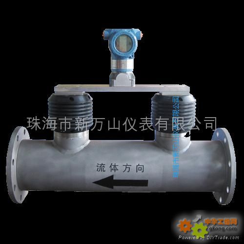

产品名称: 管道式在线密度计
型  号: WS3051-MD
价  格:
     WS3051智能在线密度计是我公司自主研发生产的一种智能型二线制变送器,它采用差压式原理来测量流动或静止的液体的密度。可安装在开口和密闭的容器,或直接安装在管道上,卫生型变送器采用卡夹固定,便于拆装其触液表面为标准32Ra,所有型号符合3A.表面没有裂痕,对食品与饮料有良好的密封性。
产品说明:
      我司密度计变送器部分采用原装美国传感器,固而高精度、高稳定。产品分为罐装顶装式、底装式、侧装式,竖管道式,横管道式等,安装方式;另有标准型、卫生型、高温型、防腐型可选。
精度:±0.0004g/cm3(±0.1oBrix)
量程:0.5g/cm3~5g/cm3
直接密度可采用的工程单位包括:g/cm3、 kg/cm3、比重、固体百分比含量等
集成温度传感器,提供精度的温度补偿
适用于流动或静止液体
两线制供电:24VDC,输出:4~20mA信号
几种不同的触液材质:316L,哈氏合金、蒙耐尔、钽…
单一设备,无活动部件
适用于: 制糖业、酿酒业、奶制品业、采矿、食品加工、
纸浆、造纸业、饮料加工、化工及石化、环保、制药业等行业
