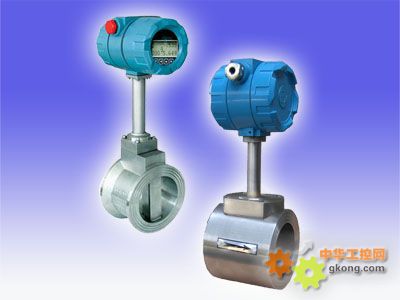

产品名称: 涡街流量计智能型
型  号: WSVF-
产品说明:
    ■ 本品应用于气体/蒸气、液体体积的测量
    ■ 高可靠的传感器材质为1.4571不锈钢,采用全焊
         接技木无泄漏密封,耐用免维修
    ■ 采有特殊材质制成的旋涡发生体保证高的测量精度
    ■ 智能型有自动调节和数据处理功能
    ■ 气体/蒸气精度:±1.5%、液体精度:±1.0%
    ■ 介质温度-40~350℃,标准压力PN40,最大PN160
    ■ 4-20mA+脉冲输出
    ■ 测量通径DN15~DN250
    ■ 带HART通讯协议或PROFIBUS
    ■ 可选IP65、IP67和防爆型
    ■ 现有新品一体化法兰式:内置式压力、温度传感器(补偿),安全性能高、结构紧凑、外形美观,安装简易。
