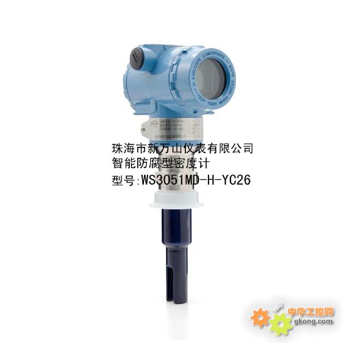

产品名称: 防腐型智能密度计
型  号: WS3051MD-H-YC26
价  格:
品  牌: 万山仪表
产品简介:
万山仪表防腐型密度计WS3051MD-H-YC26 衬陶瓷防腐、抗磨、稳定好、精度高。
工作原理:
WS3051MD-H-YC26系列智能防腐型音叉密度计传感器是根据元器件振动原理而设计,此振动元件类似于两齿的音叉,叉体因位于齿根的一个压电晶体而产生振动,振动的频率通过另一个压电晶体检测出来,通过移相和放大电路,叉体被稳定在固有谐振频率上。当介质流经叉体时,因介质质量的改变,引起谐振频率的变化。防腐型密度计叉体外衬陶瓷,达到在强酸、强碱的介质现场检测,耐腐蚀、抗磨的功能。
介质的密度与振动频率符合下列数学公式:
D=K0+K1T+K2T2
公式中:D=被测介质的密度
T=叉体的固有频率
T2=被测介质流经叉体时的频率
K0、K1、K2=常数
按此公式,通过电子处理单元即可计算出准确的介质密度值。
技术特点:
WS3051MD-H-YC26系列智能防腐型音叉密度计,配有基于微处理器的电子转换装置,集信号处理、计算和诊断功能于一身。除了具有令人信服的测量精度和可靠性,它可与PC通过RS485接口直接通讯,在专业用户软件环境下,用户可直接对其进行在线节点配置、故障诊断和数据记录。在测量密度和温度的同时,也可计算出基本密度、°API、白利糖度以及浓度百分比、质量百分比、体积百分比、比重等参数。
WS3051MD-H-YC26系列智能防腐型音叉密度计可以直接安装于储罐和管线上,其测量的流体粘度可高达20000cP。
产品特点:
1.适应性强:被测物料不同的电参数、气泡,振动,密度对测量均不产生影响。
2.免于维护:由于音叉限位开关的检测过程由电子电路完成,无活动部件,所以一经安装投运便不需要维护。
3.不需调校:由于音叉限位开关的检测不受被测介质电参数及密度的影响,所以无论测量何种液体都不需现场调校。
4、,达到在强酸、强碱的介质现场检测,耐腐蚀、抗磨的功能。
技术参数:
测量范围:0.000– 3.000 g /cm3 (0000 – 3000 kg/m3)(用户可随意选用测量范围)
标定范围:0.000 – 3.000 g/cm3(0000–3000 kg/m3) (根据用户选用测量范围来标定)
测量精度:± 0.005g/cm3、± 0.001g/cm3 (用户自行选择适用精度)
重复性:± 0.0002 g/cm3 (± 0.2 kg/m3)
  操作温度范围:-50℃~ +150℃(不同介质温度可选,分为低温、中温、高温型)
  工作压力:207 bar(3000psi)
  流体粘度范围:0 – 20000cP
  温度系数:小于0.1 kg/m3/℃(校正后)
  压力影响:可忽略不计
  内置温度传感器:PT100
  叉体材质:特殊钢材
  叉体涂层:陶瓷
  供电电源:24VDC,≥50 mA
  智能信号输出:4 -20 mA,0-1000Hz,RS485 Modbus RTU
  输出精度(20℃):读数的± 0.1%或± 0.05% FS
  输出重复性(-40 ~ +85℃):± 0.05% FS
  过程连接:法兰型、卫生卡箍型(尺寸可根据现场或用户自行要求定制)
防护等级:IP67
外壳:铝合金
防爆标志:  ExdⅡCT6 Gb
 应用行业:
WS3051MD-H-YC26系列智能防腐型音叉密度计典型行业包括:石油化工行业,化工业(强酸、强碱)、酿酒业,食品行业,制药行业和矿物加工(如粘土,碳酸盐、硅酸盐等),具体应用于以上行业中的多产品管道和罐体中的界面检测,搅拌混合物的密度检测,反应釜终点监测,离析器界面检测。
产品优缺点:
优点:安装简单,即插即用,免维护。可以测量含有固体或气泡的混合介质密度。
缺点:该密度计用于测量易结晶、结垢介质时效果不理想;此物料可选用我司另外一款静压式智能在线密度计:WS3051-H-MD系列。
