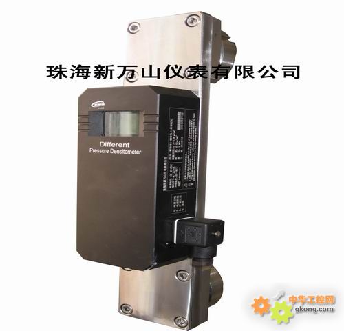

产品名称: 卫生型在线密度计
型  号: WS3051H-MD10
价  格:
产品说明:
       我司卫生密度计变送器部分采用原装美国进口传感变送器,固而高精度、高稳定。产品分为罐装顶装式、底装式、侧装式,竖管道式,横管道式等,安装方式;另有标准型、卫生型、高温型、防腐型可选。
量程:0g/cm3~5g/cm3
精度:±0.001g/cm3(±0.1oBrix)
分辨率:0.0005克/立方厘米
直接密度可采用的工程单位包括:g/cm3、 kg/cm3、比重、固体百分比含量等(四位半数字液晶显示
集成温度传感器,提供精度的温度补偿 ,适用于流动或静止液体
两线制供电:1630VDC,推荐使用24VDC
输出:4~20mA信号迭加数字信号(HART协议)
几种不同的触液材质:316L,哈氏合金、蒙耐尔、钽… ;单一设备,无活动部件
适用于: 制糖业、酿酒业、奶制品业、采矿、食品加工、 纸浆、
造纸业、饮料加工、化工及石化、环保、制药业、电力、制造业等行业
本质防爆安全型可用于危险环境,卫生型可安装于食品生产现场
