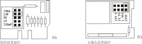

三、功能设定
在进行量程和小数点切换时,必须把线路板从机壳上卸出,可以看到下图所示插针位置
1.量程设定(如图1)
短路插位置
20mA
10V
5V
1V
200mV
输入量程
4~20mA/0~20mA
0~10V
0~5V/1~5V
0~1V
0~200mV
2.小数点设定(如图2)
当你移到插针上的短路插,就可以得到图2所示小数点位置.
:该仪表出厂时设定量程0~10V,相应的显示0~2000,用户根据自己的实际使用情况选择你所需要的量程和小数点位置.

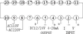

五、连接图
