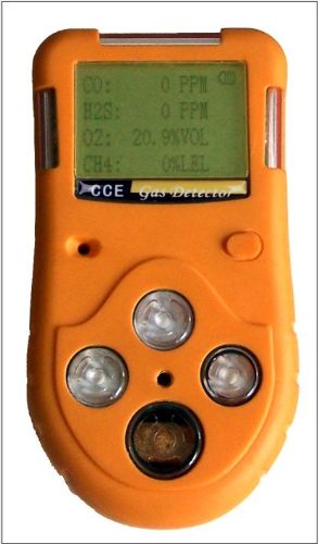

产品名称: GA30便携式复合气体检测仪
型  号: GA30
GA30复合式气体检测仪
功能特点:
◆     采用嵌入式32位微处理器,可靠性高
◆     小巧、轻便、坚固
◆     声、光、振动三重报警
◆     全中文操作菜单,方便易用
◆     大屏幕数字、字符显示、瞬时值、峰值、平均值显示
◆     开机或需要时对显示、电池、传感器、声光报警功能自检
◆     USB2.0上位机调试软件
◆     可以支持2、3、4种或VOC的气体检测
 应用范围:
  STEL和TWA监测、大气监测、环境洁净度监测、垃圾填埋监测、石油化工、冶金、矿山、密闭空间进入、危险物质/化武快速响应、工业油漆、泄漏探测、室内空气质量IAQ监测。
技术指标:
测量范围:H2S:0-100ppm CO:0-1000ppm O2:0-30%VOL 可燃气体:0-100%LEL
其他气体种类及参数请与本公司联系
校    准:一键式自动校准和自动归零
传 感 器:催化燃烧式、电化学式传感器(带温度补偿)、PID传感器
响应时间:T90 < 30s
报警方式:闪烁、广角LED警灯及LCD读数、90dB声脉冲输出、振动
显   示:液晶数字显示气体读数和状态说明、需要时显示TWA和峰值
环境条件:-20—50℃、5—90%RH(非凝结)
防爆标志:EX ibⅡCT3
电   源:3.6V锂离子可充电电池
外   壳:坚固耐用防震机壳
尺寸重量:125×64×3(mm)、220g
