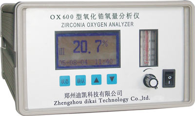

产品名称: OX600型氧化锆氧量分析仪
型  号: OX600
OX600型氧化锆氧量分析仪
   OX600型氧化锆氧分析仪是以氧化锆固体电解质组成的氧传感器,信号变化是以新型微处理器为核心组成的智能化在线分析仪器。
主要用途
     空气分离,化工流程氧含量自动分析
     半导体,磁性材料生产
     浮法玻璃、水泥建材工业
     各种工业窑炉,热处理工艺中氧含量自动分析
     电子元件,生物制药等科学研究
  点:
     传感器与变送器采用一体化结构,铝合金机箱较同类仪器重量轻体积最小
     大屏幕液晶点阵显示,人机对话
     中文菜单式功能选择
     测量数据自动储存,具有无纸记录仪功能
     测量值上下限报警输出任意设定
     量程自动切换
     通讯RS232
主要技术指标:
测量范围: 0.1ppm~100%O2
基本误差: 量程<100ppm     ±3%FS
               量程>100ppm     ±2%FS
  性:  p<100ppm        ±1.5%FS
                p>100ppm        ±1.0%FS
  性:  零点、量程漂移<基本误差
响应时间: T90≤10
输出信号: 4—20mA(最大负载750Ω
报警接点: 220V1A
温控精度: 700±2
电源电压: 220VAC±10%
    耗: ≤50W
预热时间:0.5h
外形尺寸:205×120×325mm(台式)
             144×144×380mm
(嵌装式)
嵌装开口尺寸:139+1×139+1mm(宽×高)
       量: 4.5kg
