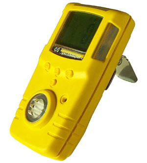

GA10型 一氧化碳检测仪/一氧化碳气体报警器
       GA10型便携式一氧化碳气体检测仪(以下简称检测仪),是一种可连续检测作业环境中有毒有害、易燃易爆气体浓度的本质安全型仪器。 它适用于防爆、有毒气体泄漏抢险、地下管道或矿井等场所,能有效保证工作人员的生命安全不受侵害,生产设备不受损失。
       检测仪为自然扩散方式检测气体浓度,采用进口电化学传感器(可燃气为催化燃烧式),具有极好的灵敏度和出色的重复性;仪器采用嵌入式微控制技术,中文菜单操作简单,功能齐全,可靠性高,整机性能居国内领先水平。
      检测仪外壳采用高强度工程材料、复合弹性橡胶材料精制而成,强度高、手感好,并且防水、防尘、防爆。
      本产品适用于检测环境空气中硫化氢气体的浓度,广泛使用于冶金、电厂、化工、矿井、隧道、坑道、地下管线等场所,有效地预防中毒事故的发生。
