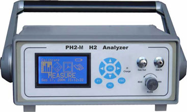

PH2-M 便携式氢气纯度分析仪
 PH2-M 便携式氢气纯度分析仪(德国海立普)是测试氢冷发电机氢气纯度的专用仪器。该仪器测试精度高,使用方便,专业用于电厂氢冷发电机及制氢站氢气纯度日常检测,也可用于氢冷发电机开机、停机时氢气置换过程的监测。
利用原始的吸收法测试氢气纯度有很多弊端:操作复杂,耗费时间及人力,测试精度受到人为操作影响很大,在开、停机过程中不能及时反映置换过程中的情况。PH2-M 便携式氢气纯度分析仪克服了吸收法的缺点,不需提前提取气样,直接携带到现场的取样点处连接上导气管后即可进行测试。仪器采用充电电池供电,体积小,重量轻,操作简单,反应迅速,读数稳定。仪器测试精度优于0.1%,线性度好。
[ 功能简介 ]
坚固、长寿命的热导池检测器
响应迅速、 线性度好、 读数稳定
内置流量计、流量控制阀
使用简单、校验方便
LCD显示,图形菜单
[ 技术指标 ]
测试范围:
空气中的H2含量(0100%)
CO2(N2)中的H2含量(0100%)
CO2(N2)中的空气含量(0100%)
      度: ±0.1%F.S.
   性: ±0.1%F.S.
线   度: 量程的±0.4%
存储容量: 可存储50条测量记录
输出接口: USB1.1,直接与电脑相连打印测试结果
工作温度: -3050响应速度: 515
  阀: 工作范围01Mpa
工作压力: 01Mpa
电子流量计: 质量型流量计,01000ml/min
进气流量: 20200ml/min
测试方法: 具有温度补偿功能的热导法(即使在无气体流过或改变气体也不会有影响)
      源: 交直两用,220V AC 50Hz及内部充电电池
      量: 2.6kg
      积: 258mm×240mm×88mm
      件: 内衬泡沫的便携式手提箱;油过滤装置(推荐使用)
