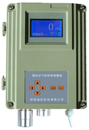

产品名称: GTB20单点壁挂式一氧化碳检测报警仪
型  号: GTB20
GTB20单点壁挂式一氧化碳检测报警仪
产品简介:
      GTB20型单点壁挂式一氧化碳检测报警器(以下简称报警器),是一种固定式可连续检测作业环境中可燃性气体浓度、氧气浓度或者有毒有害气体浓度的仪器。
     GTB20型单点壁挂式一氧化碳检测报警器为自然扩散方式检测气体浓度,采用进口电化学传感器或催化燃烧式传感器,具有极好的灵敏度和出色的重复性;大屏幕液晶屏实时显示泄漏气体的浓度值,超过预设报警点立即启动声光报警信号或驱动排风系统;国际标准 4-20mA信号可直接接入工厂DCS系统,RS485数字信号与工厂上位机连接;仪器采用嵌入式微控制技术,全中文菜单操作简单,功能齐全,可靠性高,整机性能居国内领先水平。
产品特点
◆仪器采用先进的 16 位超低功耗嵌入式微控制器
◆128*64点阵超大液晶显示
◆用户可自行设置高低报警点
◆全中文菜单方便国内用户使用
◆首次报警时间显示功能
◆具有实时时钟功能
◆可更换的模块化传感器
◆自动校准功能,减小测量误差
◆报警记录自动存储 1000条
◆备用电池非报警状态下可工作 20小时以上,(用户选配)
◆标准 4-20mA信号可直接接入工厂DCS系统(用户选配)
◆RS485数字信号与工厂上位机连接(用户选配)
技术指标
测量范围:见附表
适用气体:可燃气体、氧气、有毒有害性气体
报 警 点:参见附表
显示误差:≤± 3% F.S
响应时间:T90<30s
显示方式:128*64点阵液晶屏实时显示数据及系统状态
报警提示:广角高亮发光指示、100dB蜂鸣音随浓度增加频率加大
报 警 点:一级报警 用户设定
               二级报警 用户设定
报警输出:两路继电器输出,容量 AC 220V 2A
信号输出:国际标准 4-20mA信号可直接接入工厂DCS系统(用户选配)
工作环境: -30℃ ~ + 50 ℃; 湿度<95%RH 无结露
工作电压: AC 220V 50Hz
               非报警状态下备用电池供电可连续工作 20小时以上,可燃气体可连续工作8小时(用户选配)
防护等级: IP65
重    量: 约1200g(包含电池)
