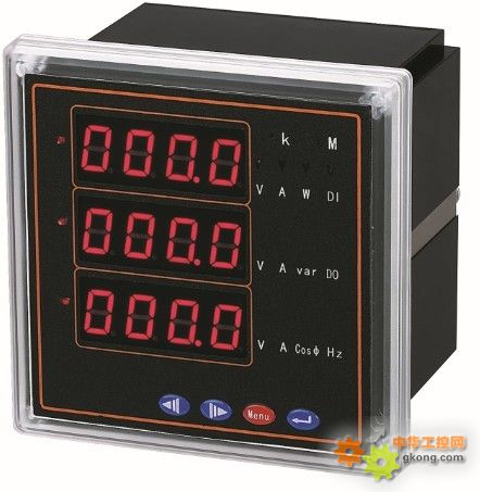

概述 |
PD19系列电能质量监测仪是针对电力系统、工矿企业、公共设施、智能大厦等的电力监控、电能计量和电能质量分析等需求而设计,能够高精度测量三相电网中的所有常用电力参数,包括电压、电流、有功功率、无功功率、视在功率、频率、功率因数等,还可实现四象限电能计量、UIPQ需量、模拟量输入监测、开关量输入监测,并可配置通讯接口、模拟量输出、继电器输出控制、电能脉冲输出等功能。 PD19系列电能质量监测仪具有极高的性能价格比,可以直接取代常规电力变送器、测量指示仪表、电能计量仪表以及相关的辅助单元。作为一种先进的智能化、数字化的电网前端采集元件,已广泛应用于各种控制系统、SCADA系统和能源管理系统中、变电站自动化、配电网自动化、小区电力监控、工业自动化、智能建筑、智能型配电盘、开关柜中,具有安装方便、接线简单、维护方便,工程量小、现场可编程设置输入参数、能够完成业界不同PLC、工业控制计算机通讯软件的组网。 | |
特点 |
Ø 测量三相电压、电流、功率、电能等电参量;
Ø 双向电能计量、复费率及自动抄表;
Ø 开关量输入、继电器输出、模拟量输出;
Ø 支持Modbus-RTU、Profibus-DP通讯协议;
Ø 高亮LED/中英文图形LCD显示 | |
