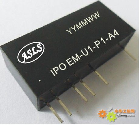

产品名称: ipoem小信号模拟隔离放大器
型  号: ipo em v-p-o
 SIP12 电磁隔离放大器IC
产品概述:
     IPO EM系列模拟信号隔离放大器是一种将输入信号隔离放大、转换成按比例输出的直流信号混合集成厚模电路。产品广泛应用在电力、远程监控、仪器仪表、医疗设备、工业自控等需要电量隔离测控的行业。该模块内部嵌入了一个高效微功率的电源,可以向输入端和输出端提供隔离的的电源和一个模拟信号输出的光电耦合隔离放大器,该产品大大简化了用户的设计,提高了PCB的空间利用率。由于内部采用了电磁隔离相比线性光电隔离技术具有更好的温度特性和线性度。此系列产品只需外部加零点和满度调节电位器就可以实现模拟信号的隔离放大和传输。
产品特点
l        工业级温度范围: -40 ~ +85 ℃
l        电源、信号:输入/输出 3000VDC 三隔离
l        PWR:5VDC,12VDC,15VDC,24VDC±10%单电源供电>5V供电的产品时内部有反接保护。
l        0-75mV/0-2.5V/0-5V/0-10V等电压信号和0-1mA /0-10mA/0-20mA/ 4-20mA等电流信号
之间的相互隔离、放大及转换
l        低成本、小体积, SIP 12Pin,UL94V-0标准阻燃封装 PCB焊接

产品选型指南
   IPO  EM  -  U(A)□ -  P□  -  U(A)□
1、产品系列: 电磁隔离系列
2、产品信号输入
U1:0-5V
U2:0-10V
U3:0-75mV
U4:0-2.5V
U5:0-±5V
U6:0-±10V
U7:0-±100mV
U9:1-5V
U10:2-10V
Uz:用户自定义
A1:0-1mA
A2:0-10mA
A3:0-20mA
A4:4-20mA
A5:0-±1mA
A6:0-±10mA
A7:0-±20mA
Az:用户自定义
3、供电电源
P1:24VDC
P2:12VDC
P3:5VDC
P4:15VDC
PZ:用户自定义
4、产品信号输出
U1:0-5V
U2:0-10V
U3:0-75mV
U4:0-2.5V
U5:0-±5V
U6:0-±10V
U7:0-±100mV
U9:1-5V
U10:2-10V
Uz:用户自定义
A1:0-1mA
A2:0-10mA
A3:0-20mA
A4:4-20mA
A5:0-±1mA
A6:0-±10mA
A7:0-±20mA
Az:用户自定义
产品选型举例:
例1: 要求:电磁隔离; 信号输入:0-5V; 信号输出:0-10V; 供电电源:24V。
       产品型号: IPO EM-U1-P1-U2
例2:要求:电磁隔离; 信号输入:0-10V; 信号输出:4-20mA; 供电电源:24V。
      产品型号: IP0 EM-U2-P1-A4
产品技术参数
