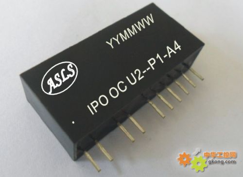

产品名称: 1-5V/2-10V转0-1ma/0-1/0-10MA信号隔离放大器/转换器
型  号:
 SIP12 光电隔离放大器IC
产品概述:
     IPO OC系列模拟信号隔离放大器是一种将输入信号隔离放大、转换成按比例输出的直流信号混合集成厚模电路。产品广泛应用在电力、远程监控、仪器仪表、医疗设备、工业自控等需要电量隔离测控的行业。该模块内部嵌入了一个高效微功率的电源,可以向输入端和输出端提供隔离的的电源和一个模拟信号输出的光电耦合隔离放大器,该产品大大简化了用户的设计,提高了PCB的空间利用率。由于内部采用了线性光电隔离技术相比电磁隔离具有更好的搞EMC干扰和空间电磁干扰。此系列产品只需外部加零点和满度调节电位器就可以实现模拟信号的隔离放大和传输。

产品选型指南
   IPO  OC  -  U(A)□ - P□ - U(A)□
1、产品系列: 光电隔离系列
2、产品信号输入
U1:0-5V
U2:0-10V
U3:0-75mV
U4:0-2.5V
U5:0-±5V
U6:0-±10V
U7:0-±100mV
U9:1-5V
U10:2-10V
Uz:用户自定义
A1:0-1mA
A2:0-10mA
A3:0-20mA
A4:4-20mA
Az:用户自定义
3、供电电源
P1:24VDC
P2:12VDC
P3:5VDC
P4:15VDC
PZ:用户自定义
4、产品信号输出
U1:0-5V
U2:0-10V
U3:0-75mV
U4:0-2.5V
U5:0-±5V
U6:0-±10V
U7:0-100±mV
U9:1-5V
U10:2-10V
Uz:用户自定义
A1:0-1mA
A2:0-10mA
A3:0-20mA
A4:4-20mA
Az:用户自定义
产品选型举例:
1: 要求:光电隔离; 信号输入:0-5V; 信号输出:0-10V; 供电电源:24V。
       产品型号: IPO OC-U1-P1-U2
2: 要求:光电隔离; 信号输入:0-10V; 信号输出:4-20mA; 供电电源:24V。
      产品型号: IP0 OC-U2-P1-A4
