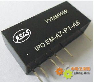

产品名称: 0-10V转0-10V/0-2.5v信号隔离变送器
型  号: 0-10V转0-10V/0-2.5v信号隔离变送器
     IPO EM系列模拟信号隔离放大器是一种将输入信号隔离放大、转换成按比例输出的直流信号混合集成厚模电路。产品广泛应用在电力、远程监控、仪器仪表、医疗设备、工业自控等需要电量隔离测控的行业。该模块内部嵌入了一个高效微功率的电源,可以向输入端和输出端提供隔离的的电源和一个模拟信号输出的电磁耦合隔离放大器,该产品大大简化了用户的设计,提高了PCB的空间利用率。由于内部采用了电磁隔离相比线性光电隔离技术具有更好的温度特性和线性度。此系列产品不需要外部加零点和满度调节电位器就可以实现模拟信号的隔离放大和传输。
产品特点:
●  工业级温度范围: -40 ~ +85 ℃
●  电源、信号:输入/输出 3000VDC 三隔离
●  PWR:5VDC,12VDC,15VDC,24VDC±10%单电源供电>5V供电的产品时内部有反接保护。
●  0-75mV/0-2.5V/0-5V/0-10V/1-5V/2-10V/0-±5V/0-±10V/0-±100mV等电压信号和0-1mA /0-10mA/0-20mA/ 4-20mA0-±1mA /0-±10mA/0-±20mA/等电流信号之间的相互隔离、放大及转换
●  低成本、小体积, SIP 12Pin,UL94V-0标准阻燃封装 PCB焊接
●  电路结构简单可靠
●  使用环境:周围环境中不得有大量灰尘、强烈振动冲击,以及对元器件有腐蚀的气体存在
产品应用
●  直流电流 / 直流电压信号的隔离、转换及放大
●  克服分散采集、信号传输远距离带来的回路串扰、强电干扰问题
●  实现模拟信号之间的互相自由连接
●  模拟信号地线干扰抑制
●  非电量信号变送
●  信号远程无失真传输
● 克服变频器带来的干扰
产品选型指南
   IPO  EM  -  U(A)□ -  P□  -  U(A)□
1、产品系列: 电磁隔离系列
2、产品信号输入
U1:0-5V U2:0-10V U3:0-75mV U4:0-2.5V U5:0-±5V
U6:0-±10V U7:0-±100mV U9:1-5V  U10:2-10V Uz:用户自定义
A1:0-1mA A2:0-10mA A3:0-20mA A4:4-20mA A5:0-±1mA
A6:0-±10mA A7:0-±20mA   Az:用户自定义
3、供电电源
P1:24VDC P2:12VDC P3:5VDC P4:15VDC PZ:用户自定义
4、产品信号输出
产品选型举例:
例1: 要求:电磁隔离; 信号输入:0-5V; 信号输出:0-10V; 供电电源:24V。
       产品型号: IPO EM-U1-P1-U2
例2:要求:电磁隔离; 信号输入:0-10V; 信号输出:4-20mA; 供电电源:24V。
      产品型号: IP0 EM-U2-P1-A4
