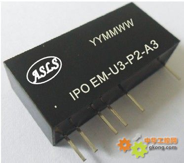

 IPO EM系列模拟信号隔离放大器是一种将输入信号隔离放大、转换成按比例输出的直流信号混合集成厚模电路。产品广泛应用在电力、远程监控、仪器仪表、医疗设备、工业自控等需要电量隔离测控的行业。该模块内部嵌入了一个高效微功率的电源,可以向输入端和输出端提供隔离的的电源和一个模拟信号输出的光电耦合隔离放大器,该产品大大简化了用户的设计,提高了PCB的空间利用率。由于内部采用了电磁隔离相比线性光电隔离技术具有更好的温度特性和线性度。此系列产品只需外部加零点和满度调节电位器就可以实现模拟信号的隔离放大和传输。

产品尺寸与PCB布板图                    包装管尺寸
