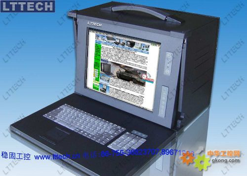

PWS1520是一款下翻式便携工控机,兼具有笔记本计算机的便携性能及台式计算机可扩展插卡性能,支持标准ATX主板,为用户提供了7个全长的扩充槽,高亮度液晶显示屏,超薄88键笔记本键盘,触摸式鼠标,加固型机箱结构,使它能够适应各种复杂工作环境,能使您胜任户外、实验室及需要有移动性的任何测试场所,是测控用便携式电脑的理想选择.PWS1420能够在冲击、振动和灰尘较多的恶劣环境下稳定工作.
   完全符合严格的军用及工业标准,其铝质结构通过了最为严格的恶劣条件下的测试和认证,防尘防潮,通过振动和跌落实验,同时通过冷/热测试.其内置了声卡和标准PCI/O端口,带有15寸TFT LCD显示屏,分辨率可达1024X768,该工作站尺寸紧凑,是现场应用解决方案的理想选择,同时其特有的便携性使其更易于携带或安装在各种交通工具中,其坚固的结构和可扩展性完全符合MIL-STD-810E 工标准及工业要求.
应用:事基地和野外作业,便携式服务器与工作站,网络和通信测试,现场数据采集,地球物理勘探,工厂监测,自动化,视频和音频编辑处理,测控,雷达指挥车,航天测控,数字电视测试,多媒体教学,视频会议,智能交通系统(TTS)、媒体播放设备(MPE)、设备管理系统(FMS)、环境监测系统(EMS)、信息显示系统(ISS)、工业视频监视(IVS)、工厂自动化(FA)、机械自动化(MA)、测量测绘仪器设备(MTE)、车载监控 、远程监控、等行业.
便携机,便携式工控机,便携式工作站,下翻便携机,加固型便携式工业电脑
便携式工控机特性:
  • 高强度铝镁合金结构,表面采用防刮涂层处理
  • 双层铝镁合金板精密制造
  • 产品功能齐全,可方便扩展,安全可靠,方便携带
  • 键盘:超薄104键笔记本键盘,触摸式鼠标
  • 显示屏:15"TFT LCD,分辨率:1024×768,亮度:350cd/㎡,视角(H/V):130/120
  • 独到之处是:显示屏可以翻转
  • 屏幕开关:可让用户在不使用液晶显示屏的情况下,关闭液晶显示屏背光灯,以达到延长显示屏背光灯的使用寿命
  • 多媒体音箱:3W
  • 主板位:可装标准Micro ATX商用主板,ATX商用主板和EATX服务器主板
  • 驱动器仓:防震设计的驱动器仓,可以容纳2个5.25"及3个3.5"驱动器
  • 提供7个半长的扩充槽
  • 电源:支持标准PS/2 ATX电源

    便携式工控机产品规格:
    便携式工控机机箱结构:
  • 高强度铝镁合金结构,表面采用防刮涂层处理.
  • 机箱四角共有8个减震橡胶垫
  • 提供7个半长的扩充槽(最大长度220MM),并能提供最多5个PCI槽(需视主板规格而定)
  • 键盘四角有4个减震橡胶垫
  • 独创的硬盘减震技术,使得数据更加安全。
  • 1个8025的冷却风扇
  • 可调式板卡压条
  • 颜色:工业黑色
  • 独到之处是:显示屏可以翻转
  • 多媒体音箱:3W
  • 便携式工控机物理参数:
  • 工作温度:0℃~50℃
  • 储存温度: -20℃~60℃
  • 储存湿度: 5%~95%(不凝露)
  • 抗冲击:15G@11ms
  • 抗振动:4.2G(50-500Hz)
  • 冲击(操作时):3G
  • 冲击(储存时):30G
  • 尺寸:462*336*253mm
  • 重量:12Kg
  • 毛重:22Kg
