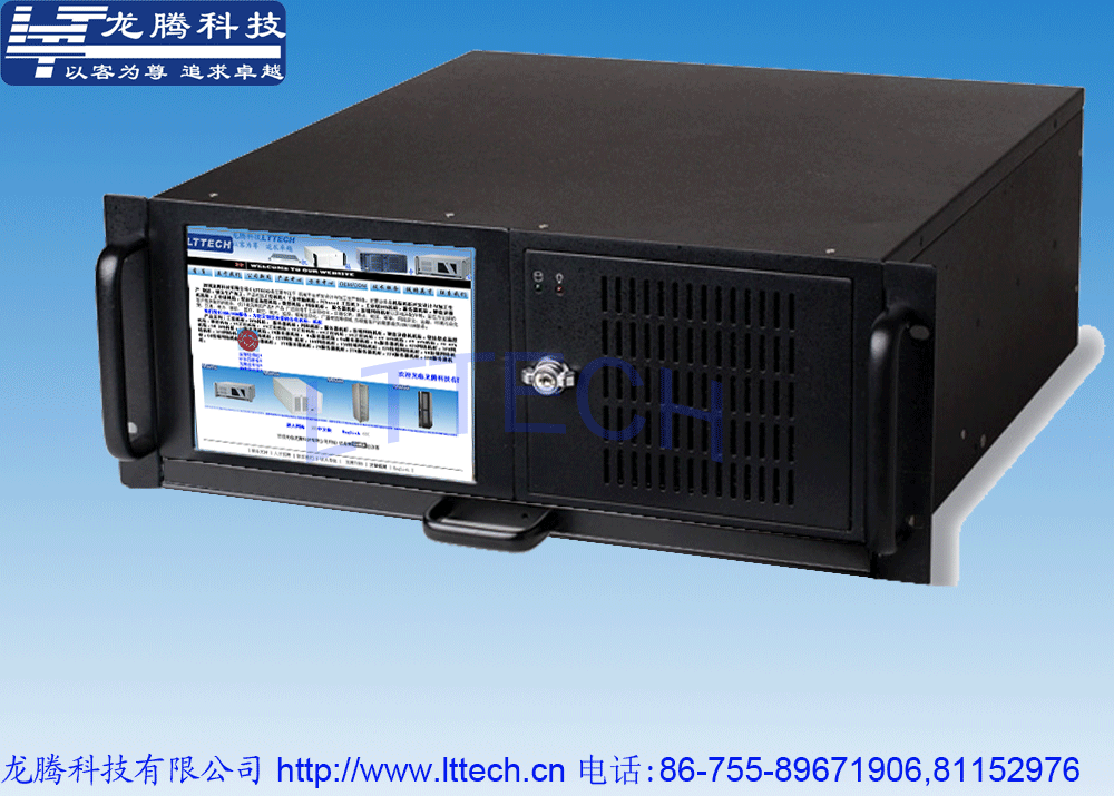

4U一体化工作站EWS408
主要特点:
  • 用户界面友好,4U高度一体化结构,采用8.4"TFT LCD高清晰液晶显示屏
  • 可视化的电源以及硬盘指示灯,可增强系统实用性
  • 先进的冷却系统,将冷却风扇放在最佳放置,对系统的重要部件进行降温
  • 可提供足够冷却能力的易维护的1个86-CFM 冷却风扇
  • 防震设计的驱动器仓,可以容纳2个5.25"及2个3.5"前端抽取式驱动器
  • 灵活的机械设计支持ATXPFCPS/2电源和ATXPFC 冗余电源
内容介绍:
EWS408是4U高度一体化工作站,专为关键任务应用而设计。为传统IPC用户及新的工控厂商提供了完整有效的成本解决方案:带8.4吋LCD模块化显示屏,含通用14槽扩充底板,电源根据用户需要可选择配置,两个USB接口,内置抽屉式键盘和触摸式鼠标,便于维护和升级,维护时可直接对某部件拆装,不需将整个机体带起。通过其螺丝夹和防振安装的驱动器托架,能抗冲击,震荡。机器内可安装集成多种外设,以更好地满足不同开发应用对关键任务平台的7X24连续工作的需求。EWS408能够在冲击、振动和灰尘较多的恶劣环境下稳定工作。广泛应用于:军工,工业领域的服务和操作,网络的通讯和测试,高速公路收费, 工业控制,CTI系统,DVR系统,服务器系统,数据存储系统等。

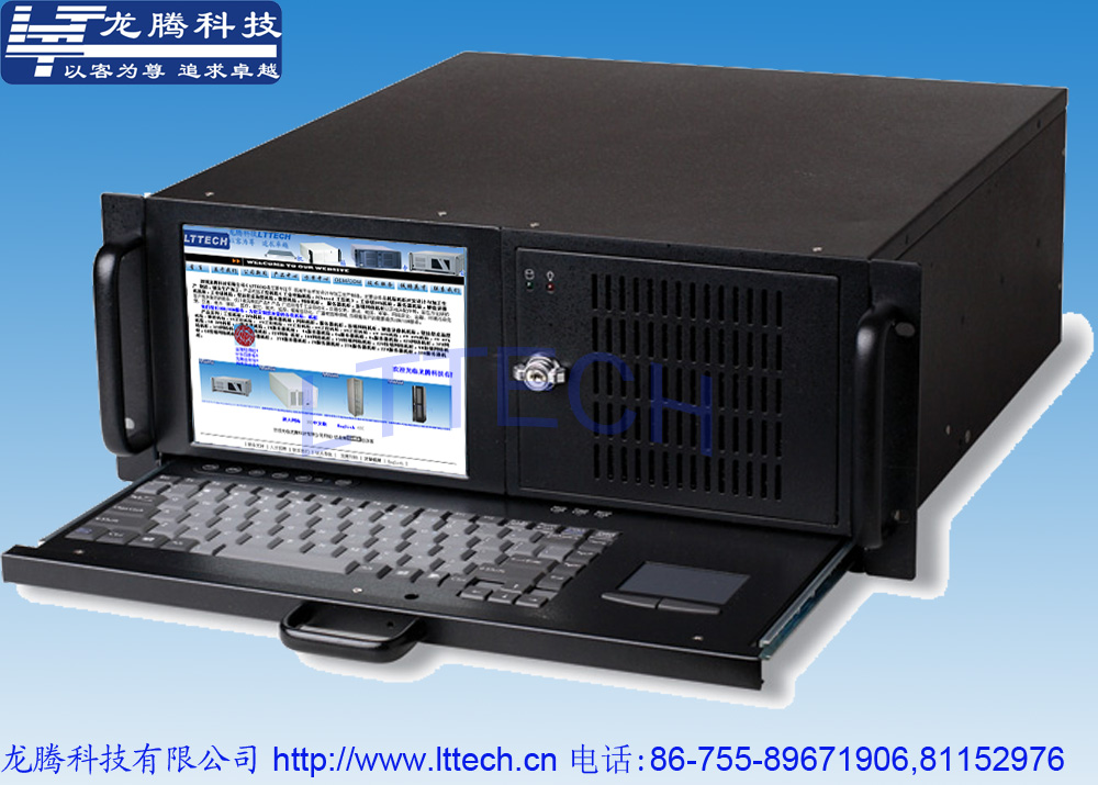

◆ 采用笔记本键盘及触摸鼠标板
