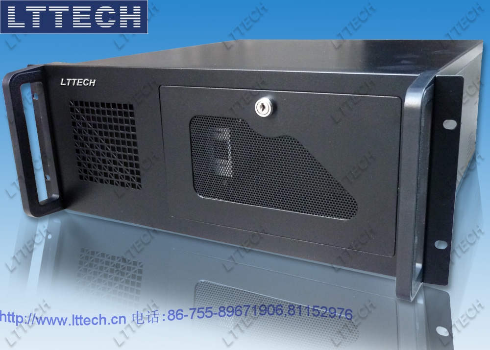

产品名称: 4U工控机箱LT450G
型  号: LT450G
4U上架型标准工控机箱LT450G
4U工控机箱、4U工业机箱、4U监控机箱、4U硬盘录像机机箱、国际19"上架型标准工控机箱
采用工业标准设计,满足工业现场等各种恶劣的工作环境。它在各连接处作了特别的设计,其机械强度、抗震性能与温/湿度适应能力皆符合欧美先进国家的标准。广泛应用于军队,广播电台,电视台,服务器,数据存储,工业控制,CTI系统,DVR系统等等。它的优点是利于散热,具有良好的可扩展性。
4U 19"上架型标准工控机箱LT450G
工控机箱特性:
  • 用户界面友好,带前置热插拔过滤装置,易于清洁维护
  • 可视化的电源以及硬盘指示灯,可增强系统实用性
  • 先进的冷却系统,将冷却风扇放在最佳放置,对系统的重要部件进行降温
  • 可提供足够冷却能力的易维护的86-CFM 冷却风扇
  • 防震设计的驱动器仓,可以容纳2个5.25"及7个3.5"驱动器或10个3.5"驱动器空间
  • 灵活的机械设计支持ATX PS/2电源
工控机箱产品介绍:
   LT450G是 19" 机架安装工业电脑机箱,专为关键任务应用而设计。这款结构稳固的全钢机箱符合EIA RS-310 19"上架式标准。此机箱可容纳一个 标准ATX主板或者14槽PCI/ISA总线无源底板(最大可以支持到12"X9.6"的 M/ B 架构或者最高可支持14个扩展槽,适用于需要多扩展槽的高密度应用), 并支持各种电源(灵活的机械设计可使系统通过变更电源托架来使用单个PS/2电源)。可上锁的面板门可防止在未经许可的情况下对机箱进行访问。1个可提供足够冷却能力的易维护的86-CFM冷却风扇,能够使整个机箱内的空气保持正压。一个前置热插拔过滤装置,易于清洁维护。通过其螺丝夹和防振安装的驱动器托架,能抗冲击,震荡。机器内可安装集成多种外设,以更好地满足不同开发应用对关键任务平台的7X24连续工作的需求。LT450G能够在冲击、振动和灰尘较多的恶劣环境下稳定工作。应用:服务器,数据存储,工业控制,CTI系统,DVR系统。

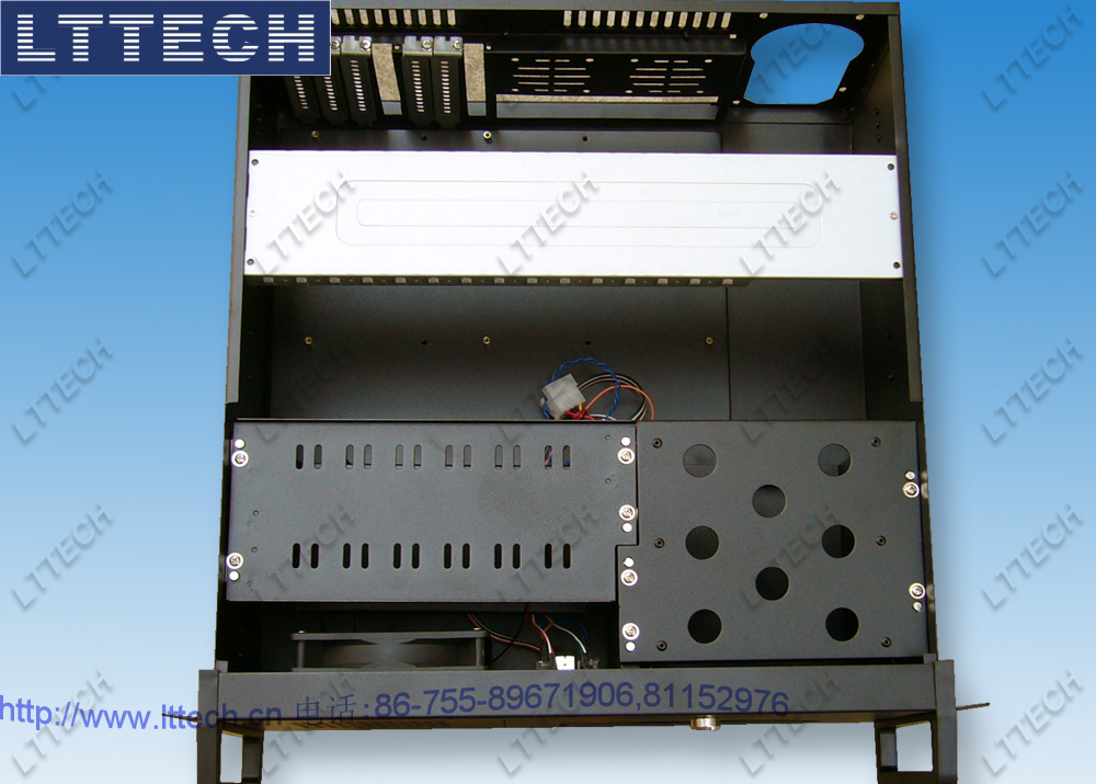

工控机箱产品规格:
工控机箱结构:
4U高度19"上架型标准工控机箱,符合EIA RS-310C上架标准
颜色:电脑白色、黑色
结构:高强度结构钢钢板箱体
     支持多种普通商用主板以及14槽ISA/PCI/PICMG工业无源底板
    支持标准AT/ATX电源)
    后面板可装配工业后窗、商用后窗
    防尘带锁门保护控制部件
驱动器架:
    支持2个光驱位(兼容3.5"硬盘位),1个软驱位(兼容3.5" 硬盘位)
    支持6个3.5"硬盘空间
散热系统:
    机箱前面直对主板CPU位装有1个大功率散热风扇(热插拔),同电源风扇组成整体散热系统,保证了机箱的散热;
    机箱前面装有防尘过滤网,保证了机箱的防尘;
    机箱后面板上特有的2mm窄型散热孔
防震系统:专利的驱动器减震技术;防止插卡振动的防震压条;
开关:前面板带电源开关,CPU复位按钮,键盘锁开关
指示灯:电源开关LED和HDD LED
USB接口:1个前置USB接口;
键盘接口:标准PS/2 6Pin接口,前后面板均带键盘接口;
尺寸:482.6mm(宽)x 177mm(高)x 452mm(深)(19″x 7″x 17.8″)
包装尺寸:523mm(宽)x 245mm(高)x 560mm(深)
净重:11 Kg
毛重:12 Kg
工控机箱物理参数:
工作温度:0℃~60℃
储存温度:-20℃~+70℃储存
相对湿度:10%~95%@25℃(不凝露)
抗冲击:10G峰-峰加速度(11ms)
抗震动:5-17Hz,0.1″双峰位移;
        17-640Hz,1.5G峰-峰加速度
电磁干扰:符合FCC/VDE A级标准
