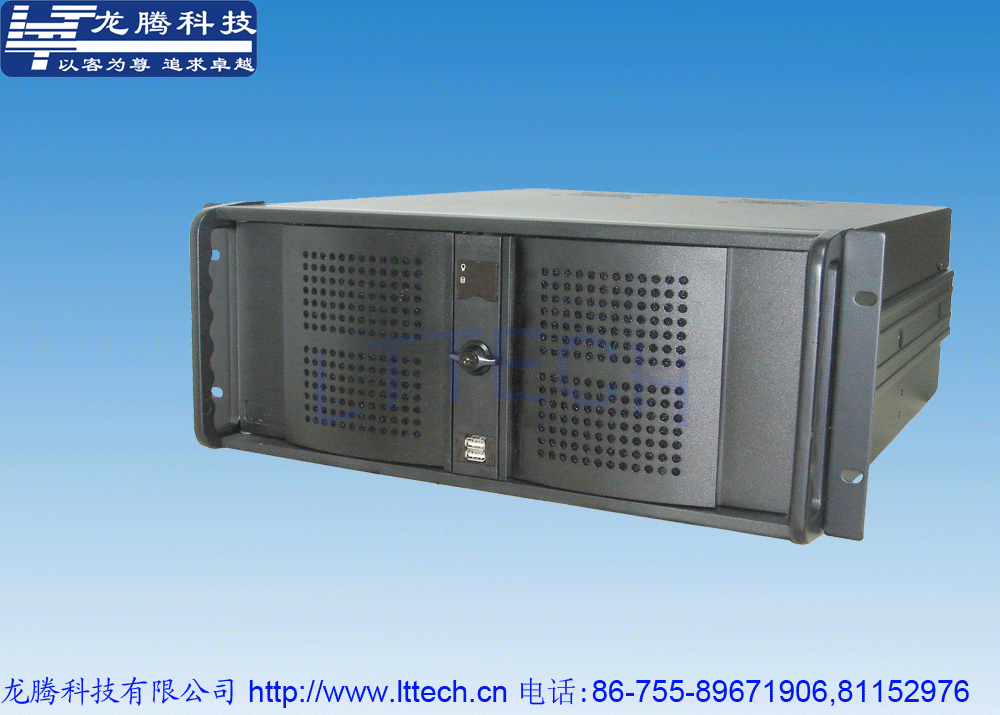

产品名称: 4U上架型标准工控机箱LT61412
型  号: LT61412
价  格:
主要特点:
◆ 用户界面友好,带前置热插拔过滤装置,易于清洁维护
◆ 可视化的电源以及硬盘指示灯,可增强系统实用性
◆ 先进的冷却系统,将冷却风扇放在最佳放置,对系统的重要部件进行降温
◆ 可提供足够冷却能力的易维护的86-CFM 冷却风扇
◆ 防震设计的驱动器仓,可以容纳3个5.25"及6个3.5"前端抽取式驱动器
◆ 灵活的机械设计支持ATX PFC PS/2电源和ATX PFC 冗余电源
内容介绍:
LT61412是 19" 机架安装工业电脑机箱,专为关键任务应用而设计。这款结构稳固的全钢机箱符合EIA RS-310 19"上架式标准。此机箱可容纳一个 14 槽 PCI/ISA 总线无源底板或者标准 ATX 主板(最高可支持14个扩展槽,适用于需要多扩展槽的高密度应用或最大可以支持到12"X9.6"的 M/ B 架构),并支持各种电源(灵活的机械设计可使系统通过变更电源托架来使用单个PS /2电源及冗余电源)。可上锁的面板门可防止在未经许可的情况下对机箱进行访问。1个可提供足够冷却能力的易维护的86-CFM 冷却风扇,能够使整个机箱内的空气保持正压。一个前置热插拔过滤装置,易于清洁维护。通过其螺丝夹和防振安装的驱动器托架,能抗冲击,震荡。机器内可安装集成多种外设,以更好地满足不同开发应用对关键任务平台的7X24连续工作的需求。LT61412能够在冲击、振动和灰尘较多的恶劣环境下稳定工作。
特性:
◆ 4U高度,19"上架机箱,符合EIA-310C上架标准
◆ 支持多种14槽ISA/PCI/PICMG工业无源底板以及普通商用主板
◆ 支持3个5.25"和6个3.5"磁盘驱动器空间
◆ 支持标准AT/ATX电源和冗余电源 (Single or Redundant)
性能参数:
◆4U高度 19"上架型标准工控机箱 符合EIA RS-310C上架标准
◆颜色:电脑白色、黑色
◆结构:加强型镀锌钢板箱体
支持标准 AT/ATX电源
后面板可装配工业后窗、商用后窗
防尘带锁门保护控制部件
◆驱动器架:支持3个光驱位(兼容3.5"硬盘位),
1个软驱位(兼容3.5" 硬盘位)
支持5个3.5"硬盘空间
◆散热系统:机箱前面直对主板CPU位装有1个大功率散热风扇,同电源风扇组成整体散热系统,保证了机箱的散热;
机箱前面装有防尘过滤网,保证了机箱的防尘;
机箱后面板上特有的2mm窄型散热孔
◆防震系统:专利的驱动器减震技术;
防止插卡振动的防震压条;
◆开关: 前面板带电源开关,CPU复位按钮,键盘锁开关
◆指示灯:电源开关LED和HDD LED
◆USB接口:2个前置USB接口;
◆键盘接口:标准PS/2 6Pin接口,前后面板均带键盘接口;
◆尺寸:482mm(宽)x 177mm(高)x 480mm(深) (19″x 7″x 18.9″)
◆净重:17.5 Kg
物理参数
◆工作温度:0℃~60℃
◆储存温度:-20℃~+70℃
◆储存相对湿度:10%~95%@25℃(不凝露)
◆抗冲击:10G峰-峰加速度(11ms)
◆抗震动:5-17Hz,0.1″双峰位移;
17-640Hz,1.5G峰-峰加速度
◆电磁干扰:符合FCC/VDE A级标准
订购信息
LT61412(深度480)配置:采用多种PIII和P4级商用主板 + PS-300ATX,OEM/ODM:外观颜色可选电脑白色,黑色,研发色等,可选取上商用主板。
