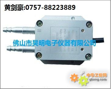

产品名称: 静压传感器
型  号: PTC201-1
静压传感器,风压力开关,锅炉风压传感器,炉膛风压变送器,出风口压力传感器,楼梯间风压变送器,电梯前室压力传感器
矿用风压传感器,静压传感器,静压传感器风压压力传感器,风压力传感器,正负风压传感器,井下通风压力变送器,通风系统压力传感器,变频恒压送风压力传感器, 出风口风压变送器,无尘车间风压传感器静压传感器静压传感器静压传感器
微差压力传感器硅压阻式差压芯体精制而成,外壳为铝合金或不锈钢结构。两个压力接口为M10螺纹和旋塞结构,可直接安装在测量管道上或通过引压管连接。广泛应用于锅炉送风、井下通风等电力、煤炭行业及油漆、饮料等液体的饮料瓶、罐包装物的检漏压力过程控制领域。
主要技术参数  静压传感器
量      程: ±(50Pa~200Pa~1KPa~10KPa  ~100KPa)
耐      压: 量程值的三倍
综合精度: 0.5%FS、1.0%FS
输出信号: 4~20mA(二线制)、0~5V、1~5V、0~10V(三线制)
供电电压: 24DCV(9~36DCV)
介质温度: -20~85℃
环境温度: 常温(-20~85℃)
负载电阻: 电流输出型:最大800Ω;电压输出型:大于50KΩ
绝缘电阻: 大于2000MΩ (100VDC
密封等级: IP65
长期稳定性能: 0.1%FS/年
振动影响: 在机械振动频率20Hz~1000Hz内,输出变化小于0.1%FS
电气接口:二芯线
机械连接: M10×1连Φ8气管接头,可按用户要求设计生产
静压传感器
关 键 词: 静压压力传感器 静压变送器
公司名称: 佛山市昊明仪器有限公司
联 系 人: 黄剑豪
电  话: 0757-88223889
手  机: 13380230385
地  址: 广东省佛山市高明区荷城街道云开街6号之1
邮  编: 528500
