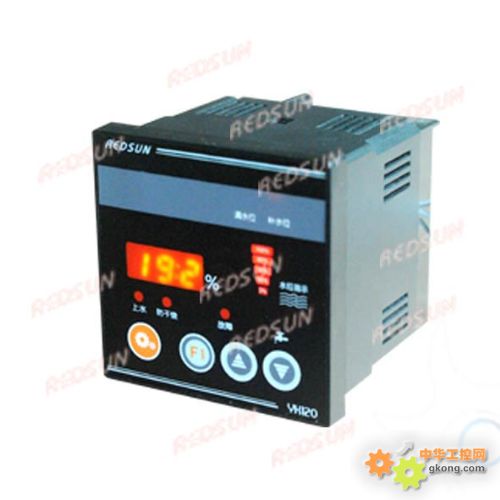

水位控制器YK120
YK120为单液位控制的上水控制器。本款控制器采用四位高亮LED显示水位百分比,5段高亮LED显示水位相结合来显示水位,水位显示清晰直观,共有5档水位显示和控制,具有手动上水,故障报警等功能。该款产品抗干扰能力优秀,适用于各种工业,家用及商用领域中的水箱控制系统。
一、主要参数
产品外观尺寸:             72*72*74毫米
产品安装开窗尺寸:         66.4*66.4毫米
工作电源及消耗参数:       75~235VAC ,2W
显示方式:                 高亮LED数码显示
输入:                     1路水位输入
输出:                     一路继电器常开,常闭触点输出、一路继电器常开触点输出。
使用环境温度范围:         -10℃~+60℃
水位测量范围:             0%、30%、50%、80%、100%
水位设置范围:             0%、30%、50%、80%、100%
水位控制范围:             0%、30%、50%、80%、100%
二、主要功能
 .一组AT35-7水位传感器输入。
  .一路常开常闭触点输出,二路常开触点输出。
  .水位百分比显示
  .手动上水
  .掉电记忆保护功能
☆ .低水位上水功能
☆ 故障报警功能
