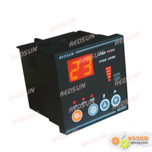

液位控制WY220
WY220为温控,液位控制一体化上水控制器。本款控制器有四位温度,5档液位显示和控制。具有定温上水、手动加热及上水功能。可预设水温及水位功能。本款控制器抗干扰能力优秀,适用于各种工业,家用及商用领域。
一、 主要参数
产品外观尺寸:             72*72*74毫米
产品安装开窗尺寸:         66.4*66.4毫米
工作电源及消耗参数:       75~235VAC ,2W
显示方式:                     高亮LED数码显示
输入:                     1路(50K3950)温度NTC输入(可用普通导线延长使用距离,有效距离不超过100米),1路水位输入
输出:                     一路继电器常开,常闭触点输出、一路继电器常开触点输出。
使用环境温度范围:         -10℃~+60℃
温度测量范围及精度:       —10℃~+99℃  精度:±1℃
电加热温度值设定范围:     20℃~+99℃
电加热回差值设定范围:     2℃~10℃
定温上水温度设定范围:     20-99℃
测温偏差矫正范围:         —10℃~+10℃
水位测量范围:             0%、30%、50%、80%、100%
水位设置范围:             0%、30%、50%、80%、100%
水位控制范围:                 0%、30%、50%、80%、100%
二、 主要功能:
1. 一路(50K)NTC温度传感器输入(温度:0℃——99℃),一组AT35-7水位传感器输入。
2. 第一路常开/常闭触点输出,第二路常开触点输出。
3. 时间/温度/水位百分比显示。
4. 三个时段定时加热。
5. 手动加热。
6. 三个时段定时上水。
7. 手动上水。
8. 定温上水。
9. 测温偏差矫正功能。
10. 防干烧保护功能。
11. 低水位上水功能。
12. 设定掉电记忆功能。
