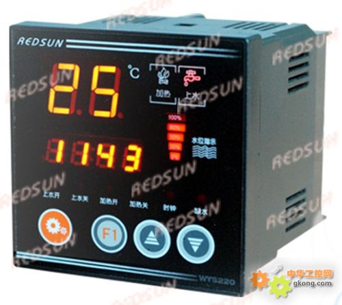

产品名称: 全自动水位控制器/水泵控制器WYS220
型  号: WYS220
价  格:
  WYS220为时控,温控及液位控制一体化的上水控制器。本款控制器具有五档液位显示和控制,定时上水、加热及手动加热上水。具有液温液位显示,并且可预设置水温和水位等功能。设有缺水防干烧保护,故障报警等功能。本款产品抗干扰能力优秀,可适用于各种工业,家用及商用领域中。
一、技术参数
产品外观尺寸:              72*72*74毫米
产品安装开窗尺寸:          66.4*66.4毫米
工作电源及消耗参数:       75~235VAC ,2W
显示方式:                 高亮LED数码显示
输入:                     1路温度NTC输入(可用普通导线延长使用距离,有效距离不超过100米),1路水位输入
输出:                     一路继电器常开,常闭触点输出、一路继电器常开触点输出。
使用环境温度范围:         -10℃~+60℃
温度测量范围及精度:       —10℃~+99℃  精度:±1℃
电加热温度值设定范围:     20℃~+99℃
电加热回差值设定范围:     2℃~10℃
定温上水温度设定范围:     20-99℃
测温偏差矫正范围:         —10℃~+10℃
时间设置                   24小时制
水位测量范围:             0%、30%、50%、80%、100%
水位设置范围:             0%、30%、50%、80%、100%
水位控制范围:             0%、30%、50%、80%、100%
二、主要功能
 .一路(50K3950)NTC温度传感器输入(温度:-20℃~120),一组水位传感器输入。
  .一路常开常闭触点输出,二路常开触点输出。
  .时间\温度\水位百分比显示
  .三个时段定时加热
  .手动加热
  .三个时段定时上水
  .手动上水
  .定温上水
  .测温偏差矫正功能
  .防干烧保护功能
  .掉电记忆保护功能
