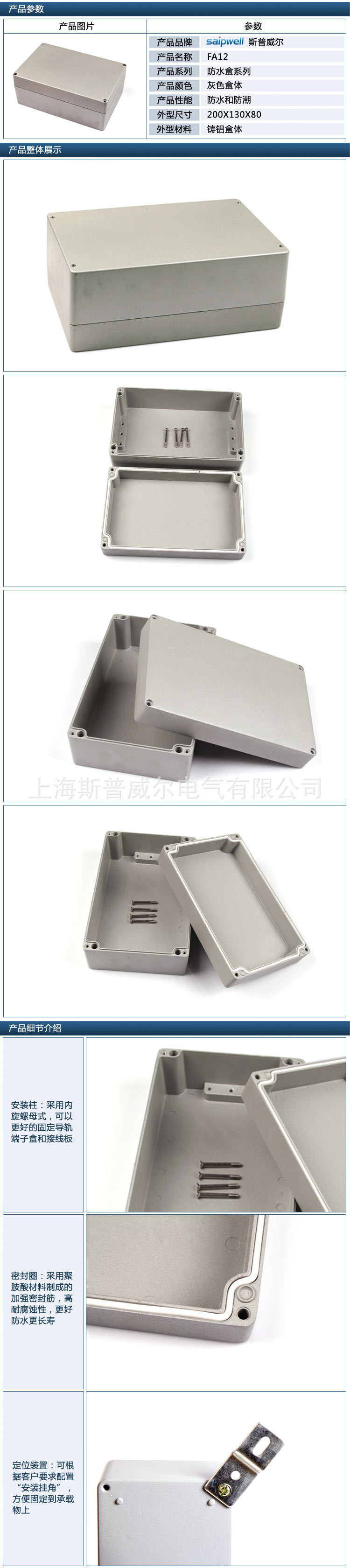

产品名称: 铸铝防水盒
型  号: SP-FA5
.名称:铸铝防水密封箱防水接线盒
2.特性:SP-FA12尺寸:200*130*80mm)密封箱适用于安装端子和其他工业控制元件,对于要求具有电磁屏蔽、高坚固、传热性能好的行业是理想选择。
铸铝防水接线盒采用铝合金压铸成型,具有防腐性能好,温度范围广,机械强度高等特点。
3.适合:工业制造,化工,采矿,或海上平台等恶劣环境 ,防水、防尘、防酸、防腐、抗撞击不变形。
SP-FA12密封箱遵循IEC60670,CEI23-24,IEC60529标准
--具有高抗冲击、抗振动性能
--良好的抗化学腐蚀性能
--可以对密封箱进行加工,喷漆,丝网印刷等加工定制
--抗射频干扰
4.技术参数
防护等级: IP66(EN60529)
抗冲击等级:IK 10
工作温度:-40--+125
抗化学腐蚀性能:  良好
材料:铸铝合金
密封圈:硅橡胶
螺栓:不锈钢
喷塑:高温聚脂粉末镀层
5.加工要求:
可以根据要求可对防水接线盒箱体或箱盖如开口,打孔等二次加工,也可加装金属或塑料防水电缆接头。
