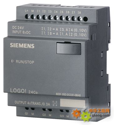

产品名称: 西门子LOGO24CO控制器
型  号: 6ED1 052-2CC01-0BA6
品  牌: 西门子(SIEMENS)
西门子LOGO! 24CO控制器
LOGO! 24CO,逻辑模块,不带显示屏,PU/I/O: 24V/24V/24V TRANS., 8 DI (4AI)/4 DO;MEM 200 块,实时时钟,可使用额外模块扩展
