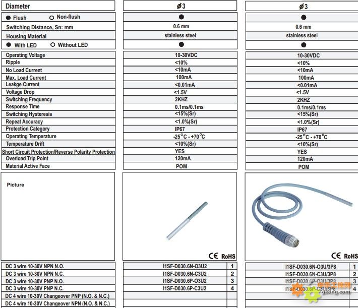

D3小型金属接近开关特点:
  1. 检测距离有0.6mm,0.8mm,1mm;
  2. 适用于安装环境非常狭小,检测精度及分辨率高环境;
  3. 防护等级:IP67(可以长时间在有水有油的环境工作,可以短时间内浸泡在水深一米处重复使用);
  4. 可以安装于磁干扰或金属密部等恶劣环境;
  5. 不锈钢外壳,可耐酸碱腐蚀。
检测距离:0.6mm的D3接近开关
NPN NO: PD03-S0.6NAU2;
 NPN NC: PD03-S0.6NBU2
PNP NO: PD03-S0.6PAU2
PNP NC: PD03-S0.6PBU2
检测距离:0.8mm的D3接近开关
NPN NO: PD03-S0.8NAU2
NPN NC: PD03-S0.8NBU2,
PNP NO: PD03-S0.8PAU2,
PNP NC: PD03-S0.8PBU2,
检测距离:1mm的D3接近开关
NPN NO: PD03-S01NAU2
NPN NC: PD03-S01NBU2,
PNP NO: PD03-S01PAU2,
PNP NC: PD03-S01PBU2
