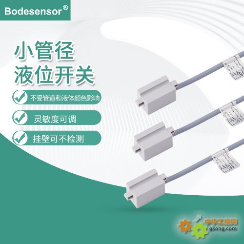

产品名称: 常开型液位开关,夹管液位传感器
型  号: C1PN-Q33321N-O3U2
品  牌: 博得bode
电容式接近开关这种开关的测量通常是构成电容器的一个极板,而另一个极板是开关的外壳。这个外壳在测量过程中通常是接地或与设备的机壳相连接。当有物体移向接近开关时,不论它是否为导体,由于它的接近,总要使电容的介电常数发生变化,从而使电容量发生变化,使得和测量头相连的电路状态也随之发生变化,由此便可控制开关的接通或断开。
这种接近开关检测的对象,不限于导体,可以绝缘的液体或粉状物等
Q30电容式接近开关方形塑料外壳,一倍距离,检测距离2-6mm齐平,2-10mm非齐平,标准型,出线式、插件式可选NPN-常开、NPN-常闭、PNP-常开、PNP-常闭可选:
C1PF-Q3006N-O3U2C1PF- Q3006N-C3U2,C1PF- Q3006P-O3U2
C1PF- Q3006P-C3U2C1PN- Q3010N-O3U2C1PN- Q3010N-C3U2
C1PN- Q3010P-O3U2C1PN- Q3010P-C3U2
CQ30-S06NAU2,CQ30-S06NBU2,CQ30-S06PAU2,CQ30-S06PBU2,
CQ30-N10NAU2,CQ30-N10NBU2,CQ30-N10PAU2,CQ30-N10PBU2,
Q33半弧形电容式接近开关方形塑料外壳,一倍距离,检测距离21mm非齐平,标准型,出线式、插件式可选NPN-常开、NPN-常闭、PNP-常开、PNP-常闭可选:
CQ33-N21NAU2,CQ33-N21NBU2,CQ33-N21PAU2,CQ33-N21PBU2,
C1PN-Q3321N-O3U2C1PN- Q3321N-C3U2,C1PN- Q3321P-O3U2
C1PN- Q3321P-C3U2C1PN-Q2112N-O3U2C1PN- Q2112N-C3U2,
C1PN- Q2112P-O3U2C1PN- Q2112P-C3U2CQ21-N12NAU2
CQ21-N12NBU2,CQ21-N12PAU2,CQ21-N12PBU2
