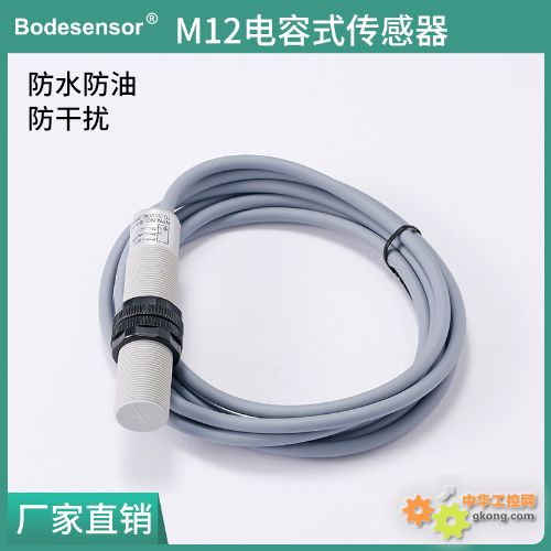

耐腐蚀型电容式液位传感器,圆柱形非金属检测开关
M12非金属接近开关,检测液体用M12非金属接近开关,检测塑料用非金属接近开关静电容量型,检测塑料等,金属外壳,出线式插件式可选:
产品特性:检测非金属物体如:胶水、水、塑料、纸张、木材、粉末等。
具有防水,抗干扰,耐油,反极性保护、短路保护、过载保护
安装方式:埋入式、露出式(齐平、非齐平/平头、秃头)
输出方式:NPN/PNP  NO/NC
电源电压:10-30VDC24 V直流)
外形规格:M12 *59mm(内孔直径5mm)
环境温度:-25~+70
工作频率:100HZ
输出指示:高亮度LED
防护等级:IP67
外壳材料:PBT
连接方式:2米防油电缆或M12连接器
输出信号:NPN-常开,NPN-常闭,PNP-常开,PNP-常闭,NPN-常开加常闭,PNP-常开+常闭
温度飘移: <10%(Sr)
开关迟滞: <15%(Sr)
重复精度: <1%(Sr)
