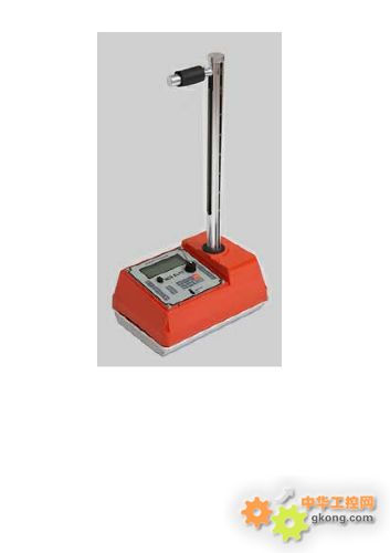

产品名称: 核子密度仪
型  号: MC-4C
MC-4C  核子仪的基本检测功能
核子仪用于施工现场快速检测建筑材料的湿密度(总密度)和含水量(湿度)。
核子仪可以检测的建筑材料
各种类型的土壤、石头、土石混合物、水泥混凝土、沥青混合料等任何土工材料。
核子仪可以检测工程类型
公路的地基、基层和面层、铁路路基、水库堤坝、机场跑道以及港口、发电厂、高层建筑等。
安全性
一些人说核子密度仪对人有害,但实际情况却是使用和操作核子仪非常安全。
核子仪使用不锈钢双层密封的微量放射源,通过专门的设计和充分的防护,核子仪的表面剂量率远低于操作人员需进行特别防护的水平。美国核管理委员会(NRC)发布的《核子仪安全工作手册》(Working Safety with Nuclear Gauge)指出一般核子仪使用者的年平均辐射量约为0.1rem,远远小于国际辐射防护委员会规定的5rem/年的辐射安全限值。NRC告诉大家核子仪就如同电锯或焊枪之类的工具,只有在没有采取正确的安全预防措施时才可能带来风险。遵循几个简单的原则,可以确保核子仪的应用安全。
购置手续
中国环保部令第31号《放射性同位素与射线装置安全许可管理办法》规定,购置和使用核子仪的单位应当取得辐射安全许可证。新型MC-4C Elite核子仪使用Ⅴ类放射源,用户只需要自行填报登记表,即可申请许可证。
标准
在新版的JTJ 059《公路路基路面现场测试规程》中,明确规定核子仪的检测结果适用于施工质量的现场快速评定,并可以用于工程验收的依据。
MC-4C Elite核子仪还符合国际标准ASTM D 6938《采用核子法现场检测土壤和土壤-集料的密度和含水量的标准方法(浅层)》、D2950、C1040,以及美国AASHTO T310和英国 BS 1377-4等先进标准。
CPN MC-4C Elite核子密度仪的主要技术指标
满足标准
ASTM D6938, D2950, D7013,
D7759, C1040 and AASHTO T310
密度测试范围
1.12至2.73 g/cm3(克/厘米)或70至170pcf
含水率测试范围
0至0.64g/cm 或0至40pcf
伽玛源
370Mbq(10mci)Cesium-137
(铯-137)
中子源
1.85Gbq(50mci)Americium-241:Be
(镅-241:铍)
精度〔测试时间1分钟,密度2.00g/ cm3  (125pcf),含水率0.24 g/ cm3(10pcf) 〕
反射式(BS)
±0.008g/ cm3  (0.50pcf)
透射式
±0.004g/cm3  (0.25pc f)
含水率
反射式BS化学误差
±0.016g/cm3  (1.00pcf)
透射式化学误差
±0.012g/cm3  (0.75pcf)
表面粗糙度误差
反射式(BS)
-0.064g/cm3 (-4.0pcf)
透射式
-0.008g/cm3  (-0.5pcf)
工作温度
- 14° to 167°F (-10° to 75°C),Up to 350°F (175°C) 高温材料测试时间不超过15分钟
电源
内部电池组(6个AA型镍镉电池组)另备一个9V碱性电池备用
电池寿命
500至1000次充放电循环
显示
4×20大屏幕液晶显示屏,9mm大字体显示
存储
10个项目类,每个项目类可存储40个数据
尺寸
26.7" H X 14.1" W X 9.8" D
(67.8 x 35.8 x 24.8cm)
重量
28.5 lbs (13 kg)
运输重量
90 lbs (40.82 kg)
