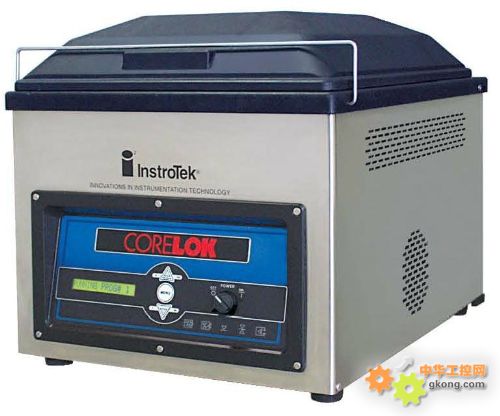

产品名称: 最大相对理论密度测试仪
型  号:
CoreLok真空密封法
CoreLok是一种新型沥青混合料密度测试仪。CoreLok法测量的密度值具有可重复性和高准确度的特点。测量结果不受试样材料、形状的影响,专用电脑软件包可分析计算试验数据,从而简化了操作。
符合ASTM D6752-02,AASHTO T-331和ASTM D6857-03标准。
符合交通部2011新版《公路工程沥青及沥青混合料试验规程》。
CoreLok是一个通用全能测试仪器,不仅能测量沥青混合料的毛体积相对密度和最大理论相对密度,还能测量粗、细集料的表观相对密度、吸收率和毛体积密度。内置GravitySuite™电脑软件包可以用来计算和处理数据结果,其结果不需要经验校准,不受材料类型和组分的影响。
压实试件的毛体积相对密度
密度是沥青混合料的一项重要指标。对于开式级配集料(如SMA马蹄脂碎石混合料沥青和OGFC开级配抗滑层)和吸水性沥青混合料来说,饱和面干法(SSD)不是非常准确。水分的渗进渗出使得试件体积比实际体积偏小,密度偏高,空隙率偏低。CoreLok®仪器自动将试件密封于一个经过特殊设计的聚合物包装袋里并进行准确的水分置换试验。而常用的蜡封法和薄膜法都要耗费大量的人力,得出的结果也存在很大的主观性。
沥青混合料最大相对理论密度(Gmm)
该方法只需将干燥的沥青混合料试样放入真空包装袋内,并密封在CoreLok®真空箱室内。然后在水下剪开包装袋,测出水下的重量。空气中的重量和水下的重量可用来计算沥青混合料的最大密度。
现存Gmm法(Rice Test),ASTM D2041和AASHTO T209的测试效率受测试材料吸水等多方因素影响,结果不准确。CoreLok法在样品干燥状态下密封处理,减少了材料本身对水分吸收的影响。
CoreLokGmm的优势
  • 测试过程简单明了,可在8分钟内完成测试,无需漫长等待。
  • 不再需要2个多小时的完全吸水过程,因为CoreLok法的真空作用会使水分快速的被深吸进到试样中。
  • CoreLok真空系统完全自动控制,使测量结果不再受人为因素影响。
  • 在样品干燥状态下密封处理,减少了样品对水分的吸收和水蒸气的影响。
  • 在密封过程中,松散试样自我压实,当水下剪开密封袋后,试样重新恢复松散。整个过程是一个自我压实,自我松散过程,减少人为干预。
粗细集料毛体积相对密度、表观密度和吸收率
CoreLok法是一种新的测量粗、细集料毛体积相对密度、表观密度和吸收率的准确的方法。该新方法无需饱和面干法(SSD)所要求的复杂条件,只需要两份烘干的样品即可。一份样品在CoreLok中真空密封,利用标准水置换法获得其表观密度。另一份样品置于一个标准体积计量容器中测量。由两个测量结果可以计算得到样品吸收率。已知吸收率和表观密度,由标准公式可计算得到毛体积密度。以上计算可以通过内置AggSpec电脑软件轻松解决。
CoreLok法测试集料密度的优势
  • 测试过程简单明了,可在20分钟内完成测试
  • 测量结果不受操作者影响,不受SSD法条件限制
  • 适用粗细集料和混合集料,大小及形状不受限制
  • 内置软件轻松计算测试结果,
  • 试验准确,可重复性高
  • 低维护成本
  • 110V标准操作(220V可选电压)
