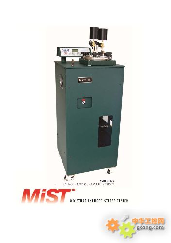

产品名称: 路面水损坏测试仪
型  号: MIST
MIST沥青路面水损坏测试仪
准确测试和反映HMA对湿度的敏感性对于设计高性能和耐久路面来说关重要。
水损坏敏感性测试仪用来模拟研究HMA路面受水和往复交通荷载而产生剥落的问题。
MIST通过向压实的沥青路面材料样品中进行注水和抽水,在一定的温度和荷载下,模拟车辆轮胎碾压潮湿路面的状况。
MIST可以选择不同的试验压力和试验温度,从而对沥青层产生不同的空隙压。
现行水损坏敏感性测试需要反复试验并且要耗费数天时间。MIST整个测试过程自动进行,测试时间不超过4个小时,操作过程简单易行。
检测数据可以传输到电脑进行储存和分析。
优势特点
  • 符合ASTM D7870标准
  • 革命性的、典型的测试HMA水损害敏感性的新方法
  • 模拟HMA路面剥落机制
  • 数个小时即可以完成测试,较常规水损坏敏感性测试时间短
  • 可以在不同的温度和压力下进行
  • 整个测试过程完全自动化
  • 数据可储存至电脑,便于分析和数据管理
