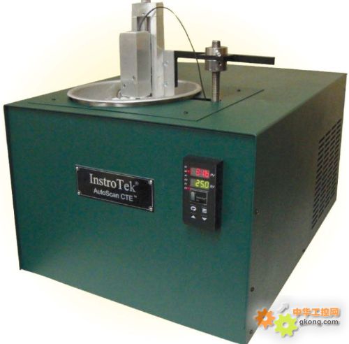

混凝土热膨胀性能测试新方法
AUTOSCAN_CTE混凝土热膨胀系数测试仪是InstroTek®公司最新研发出的先进的测量混凝土热膨胀系数(CTE)的设备。
AUTOSCAN_CTE能够完全自动且精确的控制加热,冷却以及测量试件高度变化。
AUTOSCAN_CTE测量仪不需要对试件进行表面处理,不需要夹具及其他辅助工具。
配备高精密的LVDT高度测量装置,即时测量样品的高度并计算指定温度范围内的测量平均值。热膨胀系数的值是自动计算并在测试周期结束时显示。AUTOSCAN_CTE具有操作简易的图形界面软件。适用于AASHTO T 336-11标准。
优势特点
1.AUTOSCAN_CTE中使用的LVDT放置在水箱外,只与混凝土样品的表面接触。这使得LVDT处在室温条件下,延长了设备的使用寿命和整个系统的可靠性。
2.所有的测量、计算和数据存储功能都是自动地由电脑控制的。
3.AUTOSCAN_CTE操作简单,需要的操作人员少。
