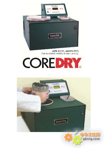

CoreDry真空干燥箱
无烘箱,无风扇,巧妙利用自然规律
CoreDry是目前最受欢迎和可靠的试件干燥设备,在全球各地的沥青试验室中广泛应用。
将现场芯样,旋转压实试件及松散结构试样放置于CoreDry中,数分钟内即可得到一个完全干燥的试样。
CoreDry是在室温条件下对试件进行干燥,因此保证了试件的完整性,可得到精确并且重复性高的试件干重。
快速,准确,创新
CoreDry数分钟内轻松干燥试样,节约时间的同时提高了准确度。基于先进的电子干燥技术和真空工艺,以及外界环境空气与真空室循环,保证了高效快速除水。设置冷阱,保护了真空泵的同时,还可收集试件中除去的水分。
产品特点
  • 符合ASTM D7227,AASHTO PP75标准
  • 对现场芯样的烘干时间少于15分钟,使得对现场芯样密度的计算能在数分钟之内完成,而非以往的数小时数天
  • 快速的密度计算结果使得现场施工人员可在铺筑的过程中进行及时调整,而非在铺筑完成之后再进行调整
  • 全封闭,所有硬件包括真空泵都内置在仪器内部,便于携带,节省空间
  • 全自动,便携式设备,操作人员只需放置试样,按动“启动键”进行操作,当试件干燥完成后CoreDry会通知操作人员
  • 可在几分钟内,对核子或非核仪器的检测结果进行校正调整。
  • 和使用烘箱不同,不存在对试样体积及完整性的损坏;在整个烘干过程中,试样被放置于室温状态下
  • 不需要日常校准
  • 控制面板模块化设计,便于维修
技术参数
1.      背光大屏幕4×16显示屏,便于读取数据和下达更多指令
2.      真空泵能够将密封的真空室抽真空至压力6mmHg
3.      具有视觉监控功能和LED灯指示功能,有助于监控整个干燥过程
4.      声音提示功能,CoreDry设置有三个不同音量的提示音,当干燥完成时提示操作者
5.      特殊设计的阀门和真空泵,实现仪器静音操作。
6.      无额外必需配件,操作简单可行
    7.      真空室容量所能容纳的样品最大宽度或直径达150mm,最大高度达190mm.
8.      显示真空度和循环次数。
9.      CoreDry具有友好操作软件
10.   体积大小:宽48cm,深66cm,高43cm
