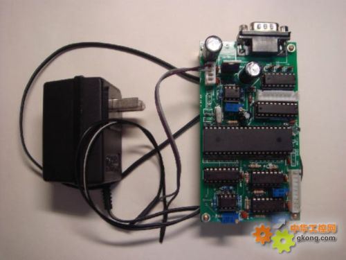

产品名称: RS232串口8通道电压采集板 模拟量转RS232
型  号: AD_COM-01
价  格:
该RS232串口8通道0-5V电压采集板可同时对外部输入的8路模拟量(直流0-5V)进行精度为10位的模数转换,转换后的结果通过串口快速输出。可用于现场温度,湿度,液位等模拟量的采集,与本公司其他网络控制板配合可用于工业现场控制等(可代开发设计整套工控系统)。输出的数据帧固定由18个字节组成,帧格式具体如下(为方便观看,各字节之间用逗号分开,实际数据桢中无此逗号):
帧头(固定为0x55),通道0转换结果高位字节,通道0转换结果低位字节,通道1转换结果高位字节,通道1转换结果低位字节,通道2转换结果高位字节,通道2转换结果低位字节,通道3转换结果高位字节,通道3转换结果低位字节,通道4转换结果高位字节,通道4转换结果低位字节,通道5转换结果高位字节,通道5转换结果低位字节,通道6转换结果高位字节,通道6转换结果低位字节,通道7转换结果高位字节,通道7转换结果低位字节,帧尾(固定为0xAA)。
每路A/D转换后的数值计算公式:输入电压=[(高位字节*256+低位字节) / 1024]*5
例如数据帧:“55 01 B0 02 10 00 A0 00 60 03 80 00 10 00 10 00 10 AA”
则计算如下:
通道0输入电压=((0x01*256+0xB0)/1024)*5=2.109375V
通道1输入电压=((0x02*256+0x10)/1024)*5= 2.578125V
通道2输入电压=((0x00*256+0xA0)/1024)*5= 0.78125V
通道3输入电压=((0x00*256+0x60)/1024)*5= 0.46875V
通道4输入电压=((0x03*256+0x80)/1024)*5= 4.375V
通道5输入电压=((0x00*256+0x10)/1024)*5= 0.078125V
通道6输入电压=((0x00*256+0x10)/1024)*5= 0.078125V
通道7输入电压=((0x00*256+0x10)/1024)*5= 0.078125V
