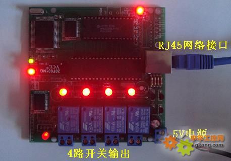

产品名称: 以太网络TCP/IP控制开关板继电器板
型  号: K_TCP-02
该局域网络(以太网)多路开关电源控制器采用TCP/IP协议与控制主机(PC机)进行通讯,运行稳定可靠。传输距离远(通过交换机级连可以达300米,甚至可以通过互联网超远程控制),每块开关板分配一个唯一的IP地址,通过IP地址进行控制数据的传输区分。本板用于4个(或多于4个,最多254*4=1016个)开关单独控制打开、关闭。上位机(PC机)通过局域网络以太网接口连接到本控制开关板后,向控制开关板发送一串ASCII代码指令既可控制某个(或全部)开关打开或关闭,完全不必要考虑开关的硬件电路上选择、驱动等问题。本局域网络接口控制开关板,单板可以独立控制4路开关(触点容量250V/10A,单刀单掷. 也可定做单刀双掷)。通过地址编码,一个局域网络接口最多可以寻址、控制10块局域网络接口控制开关板。局域网络接口控制开关板和控制主机之间距离可以通过局域网络总线延长。量大赠送VB通过局域网络接口控制开关演示程序或开发专用程序。
