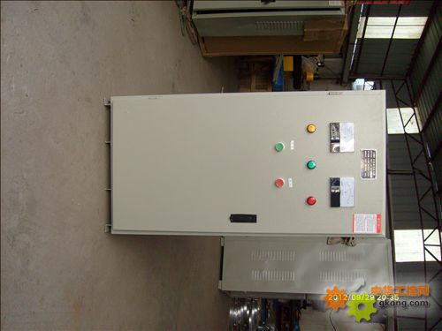

产品名称: XJ01-22kW自耦减压启动柜工作原理图
型  号: XJ01-22kW
自动操作:合上电源开关(80千瓦以上为柜内刀开关),绿色指示灯亮,将转换开关旋至“自动”位置上(80千瓦以上),按起动按钮,电动机开始起动,绿色的指示灯熄灭,黄灯即亮,同时时间继电器开始工作,经一定时间后(即时间继电器的整定时间)时间继电器触点闭合,交流接触器接通,即自动切换使电动机正常运转,同时黄灯熄灭而红灯亮,按“停止”按钮,电动机即停止工作。手动操作(80千瓦以上)合上刀开关,绿色指示灯亮,将装换开关旋至“手动”位置上,按“起动”按钮,电动机开始起动,绿灯熄灭,黄灯即亮,待电动机转速接近同步转速时,即电流表的指针逐渐降至接近电动机额定电流,再按“运转”按钮,电动机开始正常工作,同时黄灯熄灭,而红灯亮,按“停止”即电动机停止工作。
