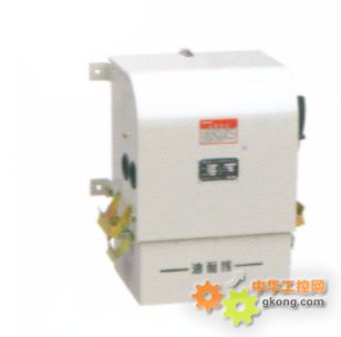

产品名称: 30kW风机老式自耦减压起动柜
型  号: 30kW
主要技术参数
1. QJ3系列主要技术数据见表
短时工作制,当电动机接在自耦变压器的65%或80%额定电压比抽头时,其一次或数次连续负载时间的总和不得超过表2的规定,当自耦变压器达到表2所规定的负载时间后,再次负载的间隔冷却时间不小于4小时。
3.保护装置的特性:
(1)失压保护,当本产品的闭合位置,失压脱扣器线圈在额定电压下加热至稳定温度时,若电压降低至额定值的30%及以下则一定动作,使本产品断开电路,在电压为额定值的75%及以下必须保持本产品接通电路。
(2)过载保护,本产品长期通过额定工作电流时不动作,当通过120%额定工作电流时,在大于20分钟的时间内动作。
该系列自耦减压起动控制柜适用于交流50Hz、电压660V及以下、容量315kW及以下的三相鼠笼型感应电动机,作不频繁自耦降压起动。减少电动机起动电流对输电网络的影响,并可加速电
