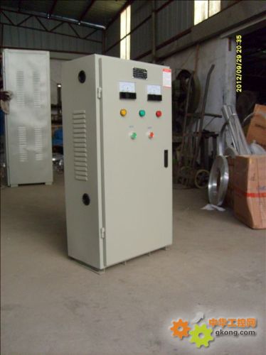

产品名称: 260千瓦破碎机自耦减压起动柜
型  号: 260千瓦
最新研发制造的新型电机起动设备,适用于交流380V(660V)功率至300(600)千瓦的三相鼠笼型感应电动机作为降压起动之用,利用自耦变压器降压的方法以改善当电动机起动时对电网的影响。
一、起动性能自藕减压启动柜起动电动机时,电源进线的起动电流不超过电动机额定电流的3~4倍,其最大起动时间为2分钟(包括一次或连续数次起动时间的总和),若连续起动时间98总和已达2分钟,则起动的冷却时间应不少于4小时才能再次起动,因此本产品仅作长时间歇起动之用,不适宜在频繁操作条件下使用。
二、产品结构为箱式防护结构,有自耦变压器、交流接触器、智能数显电机保护器(时间继电器、时间继电器)等元件组成,对于75千瓦及以下的产品,系采用自动控制方式,80千瓦及以上的产品,具有手动自动两种控制方式,由转换开关进行切换,智能数显电机保护器在0~240秒内可以自动调节控制起动时间,自耦变压器备有额定电压60%(65%)及80%二组抽头,出厂时接在60%(65%)抽头上,如果用户需要用较大的起动转矩,可接在80%抽头上,并有过载、断相及失压保护技术规格 1、起动箱电动机保护器和热继电器电流整定值:75KW及以下者,保护器的整定电流等于或稍大于电动机的额定电流,但不得大于电机整定电流的1.05倍。 2、115KW以上者,整定电流等于电动机额定电流乘以控制箱内电流互感器的变比。
