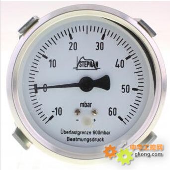

产品名称: 不锈钢表壳膜盒表YE-80ZK
型  号: 不锈钢表壳膜盒表YE-80ZK
仪表型号
Type:YE-080.ZK.203 (YE-80ZK)
10 倍的高过压保护专利技术
10 times overpressure protection patented technology
专利号:ZL200620118042.6
主要技术参数
执行标准:JB/T9274-1999
仪表公称直径80mm;
精度等级2%;(2.5% 可选)
测量范围-1~6kPa
防护等级IP54
正常工作环境温度-25℃~55℃
仪表连接M5 内螺纹 (其它见选型表)
轴向卡子安装
仪表外壳不锈钢本色表壳滚边
仪表接头铜合金钝化处理(电镀可选)
测压元件铜合金双膜盒无铅锡焊接
仪表机芯铜合金,装有仪表微动调零装置
仪表玻璃2mm
有机玻璃
仪表指针铝黑色
过压范围正压部分10 倍,即:60kPa
