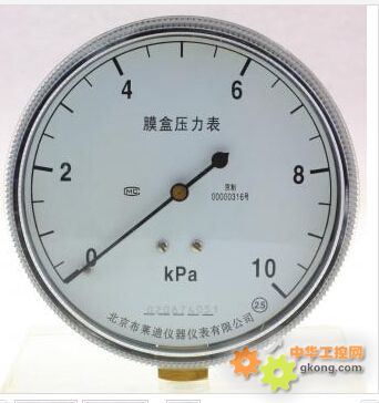

产品名称: 普通膜盒压力表
型  号: YE-90
简   介
   膜盒微压表是用来检测微小压力的仪表。 (一般测量低于60kPa的压力) 。 被广泛应用于医药、供暖、气体管道、燃烧装置、空气调节及很多工业领域。
   普通膜盒微压表用于测量对铜合金无腐蚀作用气体的微小压力。 其共同的特点是:膜盒材质及接头材质均为铜合金。
   防腐膜盒表的特点是, 膜盒材质及接头材质均为SUS316或SUS304主要用于有腐蚀的
环境中,测量腐蚀性较强气体的微小压力。
   我公司对微压表的生产有着丰富的经验,产品品种、数量均为国内第一,测量范围最小可达到0~0.25kPa其所制造的膜盒微压系列压力表以独特的设计,可靠的工作性能及铜合金、一般防腐、充油耐震及全不锈钢等系列的适用选择,赢得了国内外用户的广泛信赖。
特   点
       普通型、不锈钢防腐型、充油耐震型适应于各种测量环境;具有φ50、φ65、φ75、φ100、φ160等多种外径尺寸及包括轴向、径向直接安装;轴向径向前法兰、后法兰安装、轴向U型卡子、医用特殊安装等各类不同的安装形式;有内卡式、外卡式、罩壳压紧、聚苯玻璃旋紧、螺钉紧固多种设计款式;
正压、负压、正负联程压力测量范围广泛,从0.25kPa~100kPa内任何量程;
提供各种备选项目,充分进行特色制做。
