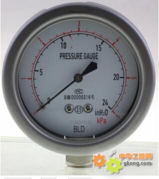

产品名称: 不锈钢膜盒压力表
型  号: 不锈钢膜盒压力表YEF-65HWK(外卡)
主要技术参数
执行标准:JB/T9274-1999
仪表公称直径65mm;75mm;100mm;
精度等级1.5%;(1.6%;2.5% 可选)
测量范围75mm、100mm
外径 1kPa -100 kPa 65 外径 2.5kPa -100 kPa (型号选择见量程代码表)
防护等级IP54
正常工作环境温度-25℃~55℃
连接螺纹65、外径G1/4 M14x1.5 75 外径G3/8、100 外径G3/8 G1/2; NPT1/2 M20x1.5
其它见选型表仪表外壳YE 普通型ST13 喷黑塑 YEF 不锈钢防腐型SUS304 本色(抛光可选)仪表接头YE 普通型铜合金(电镀可选) YEF 防腐型SUS316 本色(22mm 四方不锈钢)安装过压保护装置(无过压保护可选)测压元件YE 普通型铜合金双片膜合,锡焊接 YEF 不锈钢防腐型SUS316 双片膜盒等离子焊,激光焊接仪表机芯YE 普通型铜合金; YEF 防腐型不锈钢;均安装仪表微动调零装置(不调零可选)仪表玻璃3mm仪表平板玻璃(有机玻璃防爆双层玻璃可选) 普通膜盒径向安装 YE-065.AO.202 (YE-65) 普通膜盒轴向安装 YE-065.ZO.202 (YE-65Z) 全不锈钢膜盒径向安装 YEF-065.AO.202 (YEF-65) 全不锈钢膜盒轴向安装 YEF-065.ZO.202 (YEF-65Z)
