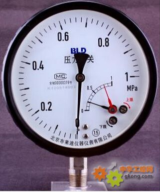

产品名称: 位式压力表160 上下限
型  号: 160 上下限
产品简介
        YXK-160λ式控制压力表采用弹簧管作为测压敏感元件,在对被测流体介质压力进行控制(输出通断信号)的同时,可同步指示出被测压力值。
该仪表的控制和指示系统分别由相互独立的弹簧管带动,性能稳定可靠。并使用大功率微动开关,可对一般机械设备进行直接控制。
主要技术参数
公称直径 φ160mm
指示精确度 ±1.5%
设定精确度 ±2.5%
切换差 6%~15%
测量范Χ 0~0.1至0~25MPa各系列
-0.1~0.15至-0.1~2.4MPa各系列
接点形式 大功率微动开关
接点数量 1或2个
接点最大容量 AC     220V×15A
AC     380V×8A
DC     24V×1.5A       阻性负载
测压部件材质 接头:SUS316
测压元件:SUS316L
外壳材质 铸造铝合金(黑色)
仪表玻璃 有机玻璃
工作环境条件 温度:-25℃~+55℃
湿度:<95%
防护等级 IP54
绝缘电阻 不小于20MΩ
绝缘强度 50Hz    1500VAC    耐压1min
