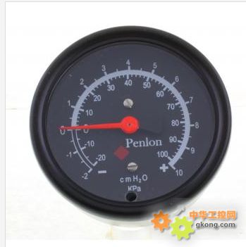

产品名称: 轴向卡子膜盒压力表
型  号: 轴向卡子膜盒压力表YE-63EK
结构原理
仪表由测量系统(包括接头、波纹膜盒等),传动机构(包括拔杆机构、齿轮机构),指示部件(包括指针与度盘)和外壳(包括表壳衬圈和表玻璃)所组成。仪表的工作原理是基于波纹膜盒在被测介质的压力作用下,其自由端产生相应的弹性变形,再经齿轮传动机构的传动并予放大,由固定于机芯齿轮轴上的指针逐将被测值在度盘上指示出来。
