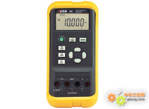

产品名称: 电压电流校验仪VICTOR04胜利
型  号: VICTOR04
价  格:
VICTOR04电压电流校验仪技术指标
VC04输出功能
输出
量程
输出范围
分辨力
准确度
说明
电压
10V
0.000~11.000V
1mV
±0.05%设定值±2mV
最大输出电流10mA
电流
20mA
0.000~22.000mA
0.001mA
±0.05%设定值±4uA
20mA最大负载1KΩ注1
模拟变送器(吸入电流)
-20mA
0.000~-22.000mA
0.001mA
±0.1%设定值±4uA
20mA最大负载1KΩ
回路电源
24V
±10%
最大输出电流25mA
VICTOR04供 电:9V电池(ANSI/NEDA 1604A 或IEC 6LR619V碱性)或AC电源适配器(VCPS)(选件)
VICTOR04电压电流校验仪VC04
VICTOR04特点:
输出DCV、DCA信号
可模拟变送器的输出
可提供24V回路电源
可mA和百分比显示
5位LCD大字符显示,简便的键盘操作
小巧、坚固、可靠,适合现场使用
面板自动校准
价格低廉
