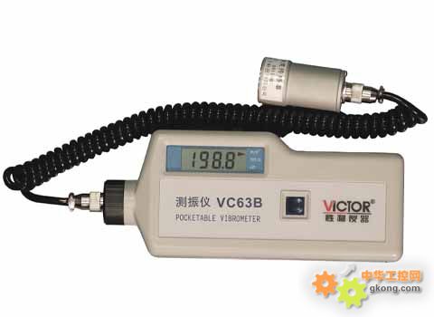

VC63B数字测振仪产品介绍:
VC63B测振仪主要用于机械设备的振动位移、速度(烈度)和加速度三参数的测量,利用VC63B在轴承座上测得的数据,对照国际标准ISO2372,或者利用企业、机器的标准,VC63B就可确定设备(风机、泵、压缩机、电机等)当前所处的状态(良好、注意或危险等)。
VC63B数字测振仪基本功能
VC63B测试范围
振动位移(P-P)
0~1999μm
振动速度(RMS)
0~199.9mm/s
振动加速度(O-P)
0~199.9m/s
频响范围与幅值误差
振动位移(P-P)
10~200Hz,≤±10%
振动速度(RMS)
10~500Hz,≤±10%
振动加速度(O-P)
10~1000Hz,≤±10%
幅值线性误差
振动位移(P-P)
0~20μm,≤±10%
20μm,≤±5%
振动速度(RMS)
0~2.0mm/s,≤±10%
2.0mm/s,≤±5%
振动加速度(O-P)
0~2.0m/s,≤±10%
2.0m/s,≤±5%
VC63B特殊功能
低电压显示
电池电压低于5.5V,显示低压提示符,此时应更换电池。
数据保持时间
当松开测量键后,测量的数据能保持一分钟。
示值波动
示值指示波动不大于一个分辨率。
使用环境温度
0~40
使用环境湿度
80%
大气压力
75~106kpa
尺寸
185×68×30mm
重量
300g(含电池)
电源
9V (6F22)
