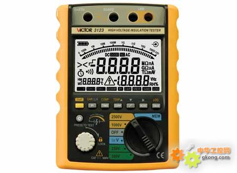

胜利VICTOR3123绝缘电阻测试仪VC3123
VICTOR3123绝缘电阻测试仪简介
胜利VC3123绝缘测试仪基本功能
4个量程高压绝缘电阻检测:
250V、500V、1000V 、2500V
交直流电压测量:DC:0~±1000V  AC:30~600V(50/60Hz)
测量显示最大9999字,36段条形图显示
测量速率约0.5次/秒
高压绝缘电阻检测自动量程
PI(极化指数)、DAR(吸收比)自动测量
连续测试功能
设定测试时间TIME功能
自动放电功能
步进电压测试、温度测量、泄漏电流显示
实际输出电压值与测量绝缘电阻值同时显示
VICTOR3123内置实时时钟,可为记录和测量工作提供准确计时
两种操作方便的数据记录功能:手动记录和自动记录,并可方便的查询记录数据
采用面板校准技术,无需打开机壳便可进行校准
可用碱性电池、Ni-Hi电池或电源适配器供电,电池仓门可方便更换电池
VICTOR3123具有自动背光关闭和自动电源关闭功能
大屏LCD显示,带白色LED背光
仪表通过隔离USB接口与计算机通讯,并可通过计算机操作仪表
简便的人机操作,便携、坚固适合现场使用。
VICTOR3123绝缘电阻测试基本技术指标
基本技术指标 (适用于校准后一年内、23℃±5℃、0~70%RH、精度=±(%读数+LSD))
绝缘电阻测试
3123
额定电压
250V
500V
1000V
2500V
测量范围
0.0~99.9MΩ
100~999MΩ
1.00~2.50GΩ
0.0~99.9MΩ
100~999MΩ
1.00~5.00GΩ
0.0~99.9MΩ
100~999MΩ
1.00~9.99GΩ
0.0~99.9MΩ
100~999MΩ
1.00~9.99GΩ
10.0~99.9GΩ
开路电压
DC 250V
+ 20%,-0%
DC 500V
+ 20%,-0%
DC 1000V
+ 20%,-0%
DC 2500V
+ 20%,-0%
额定测试
电 流
0.21MΩ负荷时
1mA--1.2mA
0.5MΩ负荷时
1mA--1.2mA
1MΩ负荷时
1mA--1.2mA
2.5MΩ负荷时
1mA--1.2mA
短路电流
约1.3mA
精确度
±5%rdg ± 3dgt / ±20%(100GΩ以上)
电压监视显示(绝缘电阻量程)
0~5000V(分辨率1V):±2%rdg±3dgt
